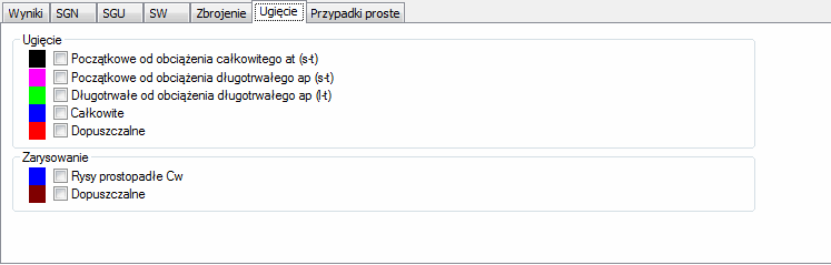

Po wybraniu opcji Wykresy dostępnym z menu Wyniki i wybraniu karty Ugięcie na ekranie pojawia się pokazane poniżej okno.
W przypadku norm: ACI 318 i ACI 318 metryczna w oknie dialogowym znajdują się opcje pozwalające na wyświetlenie na wykresie ugięć dopuszczalnych i całkowitych oraz stadiów pośrednich ugięć zgodnych z wymaganymi obliczeniami normowymi.
W przypadku norm: EC2 — Belgium NAD, BS8110, PN—84/B—03264 oraz PN—B—03264 (2002) w oknie dialogowym znajdują się dwa odrębne pola: Ugięcie i Zarysowanie. W polu Ugięcie dostępne są opcje umożliwiające wyświetlenie na wykresie ugięć dopuszczalnych i całkowitych oraz stadiów pośrednich ugięć zgodnych z wymaganymi obliczeniami normowymi. W polu Zarysowanie istnieje możliwość wyświetlenia na wykresie zarysowania elementu, jak również wartości granicznej wynikającej z normy.
