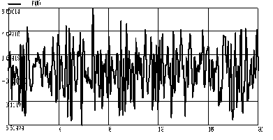

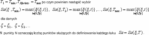

Zakładamy, że dana jest funkcja analizy czasowej F(t) — rysunek 1. Kolejność problemów Cauchy'ego dla punktów (2) dla T = T1 < T2 <... < Tn zostanie zintegrowana numerycznie, gdzie

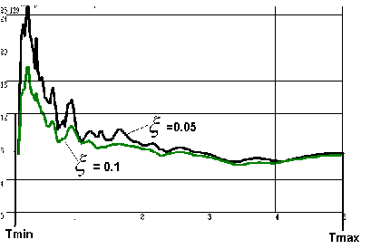

Spektrum odpowiedzi przedstawiono na rysunku 2.
Rys. 1
Rys. 2
