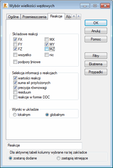

Po wybraniu karty Reakcje w oknie dialogowym Wybór wielkości węzłowych pojawia się pokazane poniżej okno dialogowe.
Do wyświetlenia można wybrać następujące składowe siły.
Istnieje również możliwość wyświetlania wartości liniowych reakcji dla podpór zdefiniowanych jako liniowe na krawędziach. Wartości reakcji liniowych wyświetlane są w węzłach należących do podpory liniowej na krawędzi. W przypadku pozostałych węzłów podpory wartości będą miały postać N/A. Wartości reakcji liniowych są obliczane jako wartość reakcji węzłowej podzielona przez połowę długości boków elementów dochodzących do węzła. Jednostka reakcji liniowych to siła albo moment na jednostkę długości.
W polu Selekcja informacji o reakcjach zdefiniowane mogą zostać następujące parametry:
Jeżeli ta opcja zostanie wybrana, to w tabeli pojawiają się dodatkowe wiersze:
Suma sił jest podawana dla każdego kierunku globalnego układu współrzędnych.
Suma momentów (dla sumy reakcji i sumy sił) jest wyznaczana względem punktu o współrzędnych (0,0,0). Brane jest pod uwagę działanie momentów oraz sił pracujących na odpowiednich odległościach (ramionach) liczonych również względem punktu o współrzędnych (0,0,0).
W przypadku kombinacji kwadratowych dla przypadków analizy sejsmicznej lub spektralnej, suma reakcji oraz suma sił jest wyznaczana poprzez sumowanie wartości, odpowiednio, sumy całkowitej oraz sumy sił dla poszczególnych postaci drgań.
Pierwsza wartość precyzji
dla każdego węzła konstrukcji obliczana jest maksymalna wartość siły F i momentu M oraz siły resztkowe F (RF) i momenty resztkowe M (RM); dla wszystkich węzłów obliczana jest wartość RF/max F i RM/max M; wartość precyzji jest równa maksymalnej wartości spośród tych ilorazów.
Druga wartość precyzji
obliczane są siły resztkowe F (RF w węzłach podporowych) oraz momenty resztkowe (RM w węzłach podporowych); dla każdego węzła obliczane są następujące wartości: |RF| / |Reakcja F| i |RM| / |Reakcja M|; wartość precyzji jest równa maksymalnej wartości spośród obliczonych wartości; w tym przypadku F, RF, M i RM są wektorami.
Wartość precyzji jest nieco inaczej liczona dla kombinacji przypadków obciążenia, tzn. kombinacja 1000 przypadków obciążenia z precyzją 0.001 dla każdego przypadku będzie miała precyzję równą 1.0.
Poniżej istnieje możliwość wyboru układu współrzędnych, w którym prezentowane będą otrzymane wartości reakcji (lokalny lub globalny układ współrzędnych).
