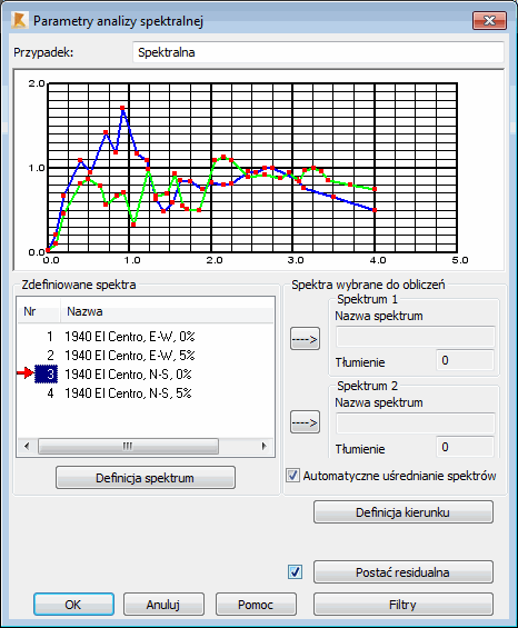

Okno dialogowe Parametry analizy spektralnej służy do definiowania parametrów analizy spektralnej dla nowego przypadku dynamicznego w konstrukcji. Okno to może być wywołane na ekran po wybraniu analizy spektralnej i naciśnięciu klawisza OK w oknie dialogowym Nowy przypadek lub naciśnięciu klawisza Parametry w oknie Typ analizy.
W górnej części okna dialogowego znajduje się pole z układem współrzędnych, w którym prezentowane są zdefiniowane spektra. W polu Definicja spektrum można modyfikować lub definiować od początku spektra.
W tym polu znajduje się również klawisz Definicja spektrum, którego naciśnięcie powoduje otwarcie dodatkowego okna dialogowego umożliwiającego definiowanie nowych widm lub modyfikację widm już istniejących. Aby wybrać zakresu, wybierz jedną z spektrów w zdefiniowanym spektrów pola i kliknij górny →. Spektrum i jego wartość tłumienia zostaną pokazane w odpowiednich polach. Aby dokonać wyboru spektrum, należy na liście dostępnej w polu Zdefiniowane spektra zaznaczyć jedno z widm i nacisnąć górny klawisz ŕ; nazwa wybranego widma oraz wartość tłumienia dla tego widma pokazane zostaną w odpowiednich polach, a w układzie współrzędnych prezentowanym w górnej części okna zostanie pokazany wykres widma.
Ponadto istnieje możliwość automatycznej interpolacji spektrów. Po wybraniu (zaznaczeniu) opcji Automatyczne uśrednianie spektrów dostępna staje się możliwość wyboru drugiego widma. W tym przypadku analiza przeprowadzona będzie dla spektrum wyznaczonego na podstawie poniższego wzoru.

W dolnej części okna, oprócz standardowych przycisków OK, Anuluj i Pomoc, znajdują się: Definicja kierunku, Postać residualna i Filtry.
