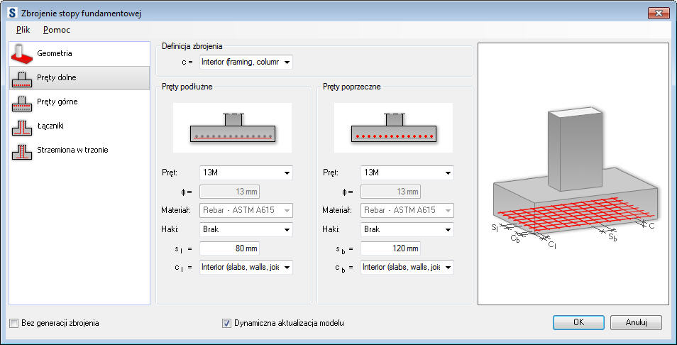

W oknie dialogowym Zbrojenie stopy fundamentowej można zdefiniować parametry zbrojenia dolnego:
wartość otuliny c,
pręty podłużne
klasa (rodzina) stali,
średnica i materiał prętów,
haki
rozstaw prętów (s),
pręty poprzeczne
haki
rozstaw prętów (s).
Parametry haków i prętów są wczytywane z rodzin zdefiniowanych w programie Revit. Średnica i materiał pręta są powiązane z wybraną klasą (rodziną) stali.
