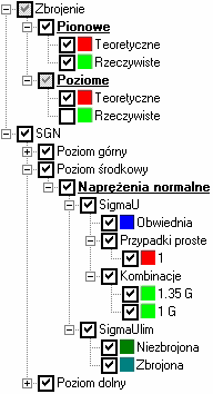

Zarządzanie wynikami, które mają być prezentowane na wykresach, umożliwiają opcje znajdujące się w drzewku dialogowym, znajdującym się z prawej strony ekranu Ściany — wyniki.
Wyświetlenie wybranego wykresu lub grupy wykresów następuje po włączeniu pola znajdującego się z lewej strony wybranej opcji i naciśnięciu przycisku Zastosuj (lub klawisza Enter).
Gałęzie, które zaznaczone są pogrubioną czcionką, odpowiadają za generację osobnych wykresów. Oznacza to, że wybranie dwóch gałęzi oznaczonych w ten sposób, spowoduje prezentację dwóch oddzielnych wykresów. Natomiast wyniki zawarte na niższych poziomach danej kategorii zestawiane są na jednym wykresie w obrębie tej kategorii.
Zmiana koloru dowolnego wykresu możliwa jest poprzez dwukrotne kliknięcie w pole prezentujące kolor wykresu w oknie zarządzania wynikami.
