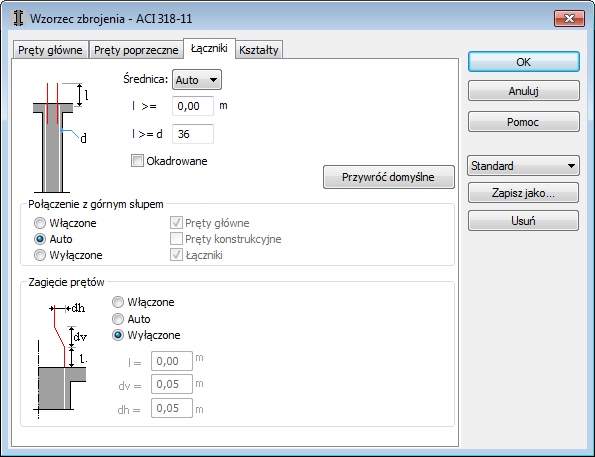

Karta Pręty łącznikowe umożliwia przypisanie prętów łącznikowych do słupa górnego.
Wybierz widok Wymiarowanie żelbetu
Zbrojenie rzeczywiste, a następnie utwórz nowy element żelbetowy lub otwórz istniejący.
Wzorzec zbrojenia.
(Wzorzec zbrojenia).
Definiuje średnicę i całkowitą długość przedłużenia pręta łącznikowego.
Opcja Związany umożliwia określenie, czy wszystkie pręty wypuszczone mają być związane czy nie.
Dostępne są następujące opcje:
Wyłączone — nie zostanie wygenerowane zbrojenie łączące, nawet w przypadku gdy występuje słup górny.
Dodatkowo można wybrać, które pręty mają podlegać przedłużeniu (główne, konstrukcyjne), a także, czy stosować dodatkowe pręty łącznikowe.
Opcja Zapisz jako umożliwia ponowne użycie zestawu parametrów wzorca zbrojenia. Zestaw jest zapisywany w bieżącym katalogu użytkownika. Można ponownie wykorzystać ten zestaw dla innego elementu w oknie dialogowym Wzorzec zbrojenia lub przypisać go do wybranego elementu (lub wybranych elementów tego samego typu) w oknie dialogowym Inspektor składników żelbetowych.
Opcja Usuń umożliwia usunięcie wybranego zestawu parametrów wzorca zbrojenia.
