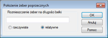

Opcja ta jest używana do określenia położenia żeber wzdłuż długości pręta. Jest ona dostępna po naciśnięciu przycisku Żebra, znajdującym się w oknie dialogowym Definicji pręta — parametry.
Powyższe okno dialogowe umożliwia definiowanie rozkładu usztywnień poprzecznych nad długością belki (współrzędne rzeczywiste lub względne, z uwzględnieniem długości belki).
Na podstawie położenia poprzecznych żeber usztywniających wyznaczana jest w programie długość nieusztywnionego środnika; jeżeli smukłość środnika belki na zginanie przekracza dozwolone wartości określone w punkcie 10.1 normy, program uruchomi test min./maks. naprężeń (10.2— (10.2)) obliczanych na podstawie krytycznych naprężeń normalnych σcr (10.2— (10.4)) i krytycznych naprężeń ścinających τcr(10.2— (10.5)).
