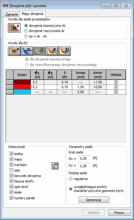

Opcje znajdujące się w karcie okna Zbrojenie płyt i powłok pokazanego na poniższym rysunku służą do prezentacji i modyfikacji map zbrojenia, ugięcia, zarysowania i sztywności.
— po wybraniu tej ikony wyświetlana będzie mapa podzielona na prostokąty (wymiary zdefiniowane w polach Krok siatki). Dla całego prostokąta przyjęte będzie maksymalne zbrojenie w nim występujące.
Aby usunąć linię w tabeli, należy ją zaznaczyć, a następnie nacisnąć klawisz Delete. Aby dodać nową linię, należy wskazać, w którym miejscu ma się ona znaleźć, po czym należy nacisnąć klawisz Insert. W programie w oparciu o kolumnę s, obliczana jest wartość średnia między rozstawem linii wybranej przez użytkownika a linią powyżej. W menu kontekstowym tabeli (prawy przycisk myszy) dostępne są następujące funkcje:

Poniżej znajdują się dwie opcje umożliwiające wybór zbrojenia, dla którego prezentowane będą wyniki z pola Wyniki dla ES:
Dla zbrojenia teoretycznego — wybranie tej opcji powoduje, że mapa będzie przedstawiana dla obliczonego zbrojenia teoretycznego.
Dla zweryfikowanego zbrojenia rzeczywistego — wybranie tej opcji powoduje, że mapa będzie przedstawiana dla:
W dolnej części okna znajdują się opcje umożliwiające sterowanie mapą.
Pierwszą opcją jest sterowanie siatką; służą temu opcje znajdujące się w polu Krok siatki. Użytkownik może ustalić krok siatki (wymiary oczka siatki) oraz decydować, czy siatka ma być widoczna (opcja Siatka w polu Wyświetl). Przy generacji automatycznej (dostępnej po naciśnięciu przycisku Generacja) należy pamiętać, że po wygenerowaniu gęstej siatki (o małym kroku siatki) strefy będą niewielkie (gdyż będą lepiej dopasowane), ale liczba stref może wzrosnąć.
Dodatkowo w polu Wyświetl znajdują się pola wyboru, których włączenie powoduje wyświetlanie się na ekranie: map, wartości, opisów oraz głównego kierunku zbrojenia. Naciśnięcie ikony
