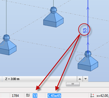

Funkcja umożliwia podgląd elementów i ich opisu przed ich wybraniem.
Aby ułatwić identyfikację elementów i oznaczanie ich do wyboru, w programie Robot udostępniono możliwość automatycznego wyróżniania.
Po przesunięciu kursora na element lub w jego pobliże w obszarze rysunku obrys elementu jest wyświetlany z większą szerokością linii. Opis podświetlonego elementu jest dodatkowo wyświetlany na pasku stanu u dołu okna aplikacji.
