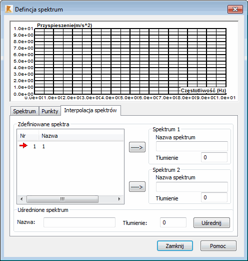

Wybranie karty Interpolacja spektrów w oknie dialogowym Definicja spektrum pozwala na wykonanie interpolacji spektrów.
W górnej części okna dialogowego znajduje się pole z układem współrzędnych, w którym prezentowane są wybrane do uśredniania spektra oraz widmo wynikowe. Aby dokonać uśredniania widm, należy:
Wykres uśrednionego widma prezentowany będzie kolorem czerwonym w układzie współrzędnych znajdującym się w górnej części okna dialogowego. Wynikowe widmo zostanie również dopisane do listy zdefiniowanych do tej pory widm.
Gdy uśredniane widma są zdefiniowane w innym przedziale (np. jedno widmo jest zdefiniowane w przedziale [0;2,5], a drugie w przedziale [0;3,0]), to wartości pierwszego widma zostaną ekstrapolowane płasko w przedziale (2,5;3,0).
