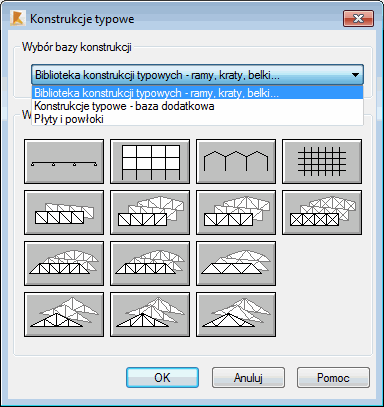

Ogólny opis
Wprowadzanie zmiennych dla konstrukcji sparametryzowanej stało się bardziej intuicyjne w programie Robot. Teraz, tworzac przekroje w oknach dialogowych, mozna wybrac oddzielne grupy zmiennych wejsciowych.
Zmienne moga byc przypisane do jednostek wyswietlonych w oknach dialogowych. Do zmiennych mozna stosowac takze funkcje sledzenia, pod warunkiem ze taka zmienna pochodzi z istniejacej czesci modelu. Dzieki temu mozna w latwy sposb dostosowac parametryzowane elementy konstrukcji do elementw wczesniej zdefiniowanych.
W oknach dialogowych mozna rwniez uzywac rysunkw wyjasniajacych znaczenie kazdej zmiennej.
Mozna takze tworzyc biblioteki konstrukcji parametryzowanych i dostosowywac je do wlasnych potrzeb przy pomocy wsparcia technicznego.
Istnieją 3 sposoby ładowania konstrukcji sparametralizowanej do programu Robot:
