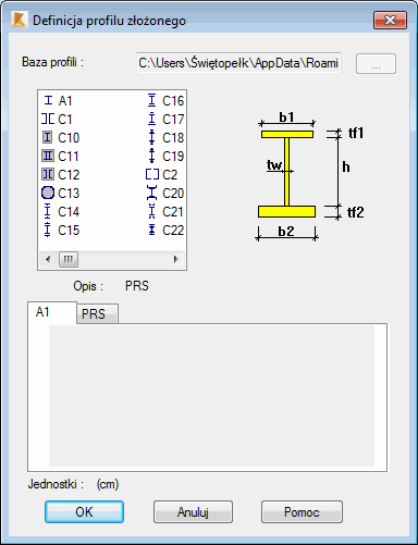

Po wybraniu tej opcji na ekranie pojawia się okno dialogowe Definicja przekroju złożonego.
Użytkownik może wczytać do modułu Definicja przekroju odpowiedni przekrój z aktywnej bazy przekrojów, która jest prezentowana w górnej części okna dialogowego. Środkowa część okna dialogowego jest podzielona na trzy części:
Aby wczytać przekrój do modułu Definicja przekroju, należy:
