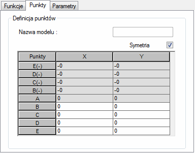

Po wybraniu karty Punkty w oknie Definicja modelu przegubu na ekranie pojawia się przedstawione poniżej okno dialogowe.
W górnej części okna dialogowego znajduje się wykres zdefiniowanego modelu przegubu.

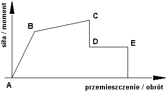

W górnej części karty znajduje się pole edycyjne, w którym prezentowana jest nazwa aktywnego modelu przegubu. W tabeli mogą być definiowane lub modyfikowane punkty wykresu siła-przemieszczenie lub moment-obrót. Kolejno należy zdefiniować współrzędne następujących punktów: E(—), D(—), C(—), B(—), A, B, C, D, E (rysunek poniżej pokazuje dodatnią część przykładowego wykresu).
Włączenie opcji Symetria powoduje, że tylko część "dodatnia" wykresu będzie definiowana (tzn. muszą być podane współrzędne punktów: B, C, D i E). Współrzędne punktów B(—), C(—), D(—) i E(—) zostaną automatycznie wpisane w odpowiednie pola tabeli.
