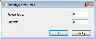

W polu edycyjnym Przesunięcie wpisywana jest początkowa wartość przesunięcia. Wartość parametru przyrostu określa liczbę iteracji wykonywanych podczas modyfikacji przesunięcia. Przykładowo przyjęcie wartości przyrostu równej 5 oznacza, że jeżeli zbieżność dowolnej wartości własnej nie zostanie osiągnięta w 5-ciu iteracjach, to wartość przesunięcia zostanie zmieniona tak, jak to pokazuje wzór poniżej:

Istnieje możliwość wykorzystania zmiennej wartości przesunięcia (gdy wartość przyrostu jest większa lub równa zeru), aby przyspieszyć zbieżność. Wartość przesunięcia będzie się zmieniała tak jak to pokazuje równanie (2). Ten sposób obliczeń jest zalecany, gdy występuje wolna zbieżność. Należy jednak pamiętać, że każda zmiana wartości przesunięcia powoduje powtórną faktoryzację macierzy Kσ; w związku z tym nie należy zbyt często zmieniać wartości przesunięcia.
Użycie stałej wartości przesunięcia (gdy przyrost = 0) zmienia położenie środka zbieżności do wartości przyjętego przesunięcia σ.
Dla zagadnień wyboczeniowych brane są pod uwagę jedynie dodatnie wartości własne. Dodatnia wartość początkowego przesunięcia może znacznie przyspieszyć zbieżność. Jeżeli wykorzystywana jest zmienna wartość przesunięcia (przyrost ≥ 0), zmiana wartości przesunięcia jest dokonywana jedynie wtedy, gdy uaktualniona wartość przesunięcia jest większa niż poprzednia.
