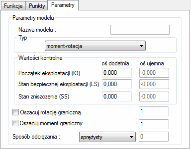

Po wybraniu karty Parametry w oknie Definicja modelu przegubu nieliniowego na ekranie pojawia się przedstawione poniżej okno dialogowe.
W górnej części okna dialogowego znajduje się wykres zdefiniowanego modelu przegubu.
W górnej części karty znajduje się niedostępne pole edycyjne, w którym prezentowana jest nazwa aktywnego modelu przegubu. Ta karta zawiera opcje określania typu modelu przegubu i definiowania parametrów modelu.
Jednostki wyświetlane są na wykresie: oś odciętych: Przemieszczenie (mm), Obrót (rad) lub Odkształcenie, oś rzędnych: Siła (kN), Moment (kN*m) lub Naprężenie (MPa).
Po wybraniu typu Naprężenie-odkształcenie nie są dostępne opcje Oszacuj obrót graniczny i Oszacuj moment graniczny.
W polu Wartości kontrolne dostępne są następujące opcje:
W polu Wartości kontrolne pola edycyjne dla wartości ujemnych nie są dostępne, gdy na karcie Punkty włączona została opcja Symetria. Wartości są kopiowane (ze zmianą znaku na przeciwny) z pól osi dodatniej.

W dolnej części okna dialogowego znajduje się pole wyboru Sposób odciążania. Pozwala ono na wybór następujących typów odciążania (patrz również rysunek poniżej):
