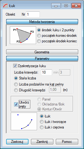

Po wybraniu tej opcji na ekranie pojawia się pokazane poniżej okno. Okno dialogowe zostało podzielone na cztery części:
Gdy okno dialogowe Łuk jest maksymalnie rozwinięte, to po naciśnięciu jednego z trzech klawiszy (Metoda tworzenia, Geometria i Parametry) odpowiednia część okna jest zmniejszana do klawisza (np. po naciśnięciu klawisza Geometria część okna, w której znajdują się pola służące do określania współrzędnych punktów P1, P2 i P3 jest zwijana do klawisza Geometria). Służy to temu, aby w oknie dialogowym znajdowały się jedynie te opcje, które są potrzebne w danym momencie użytkownikowi. Gdy okno jest zminimalizowane, kliknięcie na jeden z przycisków rozszerza okno.
W części okna dialogowego nazwanej Metoda tworzenia znajdują się opcje umożliwiające wybór metody definiowania łuku; metoda zależy od wyboru odpowiedniej opcji. Wszystkie dostępne metody polegają na zdefiniowaniu trzech punktów określających łuk. Poniżej pokazano rysunki schematycznie przedstawiające metody definiowania łuku.

W części okna dialogowego nazwanej Geometria znajdują się trzy pola edycyjne, w których należy podać współrzędne punktów P1, P2 i P3. Znaczenie tych punktów zależy od wybranej metody tworzenia łuku.
W części okna dialogowego nazwanej Parametry znajdują się dodatkowe opcje umożliwiające określenie parametrów dyskretyzacji tworzonego łuku.
Jeśli opcja Dyskretyzacja łuku jest wyłączona, to łuk będzie tworzony w sposób analityczny.
Włączenie opcji Dyskretyzacja łuku umożliwia definicję parametrów podziału tworzonego łuku:
Utwórz pręty — opcja dostępna jedynie przy włączonej opcji Dyskretyzacja łuku.
Jeżeli opcja jest włączona, to definiowany łuk będzie składał się z elementów prętowych (poszczególne części łuku będą prętami).
Jeżeli opcja Utwórz pręty jest wyłączona, to dostępne stają się opcje:
