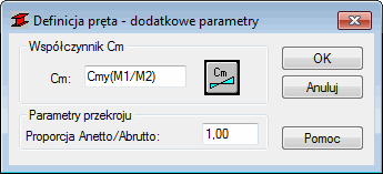

Opcja służy do określenia dodatkowych parametrów normowych typu pręta stalowego. Jest dostępna po naciśnięciu przycisku Więcej znajdującego się w oknie dialogowym Definicja pręta — parametry.
Możliwe są do ustawienia następujące parametry:
Proporcja Anetto/Abrutto — wielkość jest brana pod uwagę jedynie w wypadku rozciągania pręta. Jest to współczynnik określający stosunek pola powierzchni przekroju pręta bez uwzględniania otworów na nity lub śruby (Anetto) do pola powierzchni całkowitej przekroju (Abrutto).
