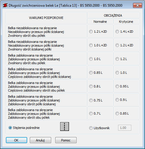

Opcja ta jest używana do określania odpowiedniej odległości między przekrojami elementów zabezpieczonych przed skręcaniem, np. tj w celu określenia tzw. długości efektywnej — dla belek. Opcja jest dostępna po naciśnięciu jednego z przycisków: kołnierz górny lub kołnierz dolny dostępnych w polu Parametry zwichrzeniowe w oknie dialogowymDefinicja pręta — parametry.
Okno dialogowe zawiera tabelę 13 z normy BS5950: 2000.
W dolnej części okna dialogowego znajduje się opcja Stężenia pośrednie. Zaznaczenie jej i naciśnięcie ikony
spowoduje otwarcie okna dialogowego Stężenia wewnętrzne.
