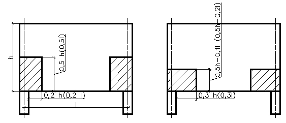

Na poniższych rysunkach przedstawione zostały schematy definicji takich stref.
Belka—ściana podparta na słupach, jednoprzęsłowa
Wartości w nawiasach podano dla h ≥ 2l.

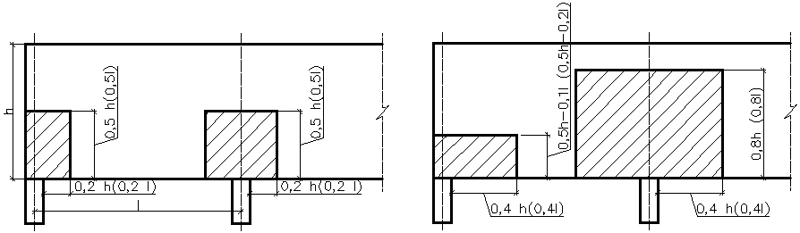

Belka—ściana podparta na słupach, wieloprzęsłowa, dla h ≥ l/2
Wartości w nawiasach podano dla h ≥ l.

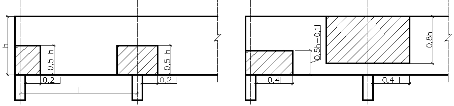

Belka—ściana podparta na słupach, wieloprzęsłowa, dla h < l/2
W przypadku belek—ścian opartych za pośrednictwem pilastrów stosowane są powyższe reguły jak dla oparcia na słupach.

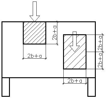

Wymiary strefy zbrojenia w obszarze przyłożenia siły skupionej są określane według poniższego schematu.
Oznaczenia na rysunku:
a — szerokość rozkładu obciążenia (zdefiniowana wraz z wartością siły)
b — grubość belki—ściany.
Jednocześnie, wymiar takiej strefy musi być większy od 1 metra.
