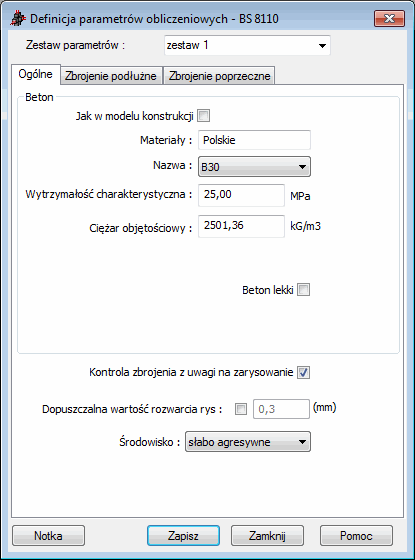

Karta Ogólne okna dialogowego Definicja parametrów obliczeniowych dla normy BS:
Parametry betonu możemy zdefiniować na trzy sposoby:
Jeżeli w konstrukcji ma być użyty beton lekki, to należy włączyć opcję Beton lekki.
Poniżej zdefiniowane mogą zostać następujące parametry:
Zdefiniowane może zostać również środowisko oraz włączona opcja Kontrola zbrojenia umożliwiająca sprawdzenie zbrojenia z uwagi na zarysowanie.
