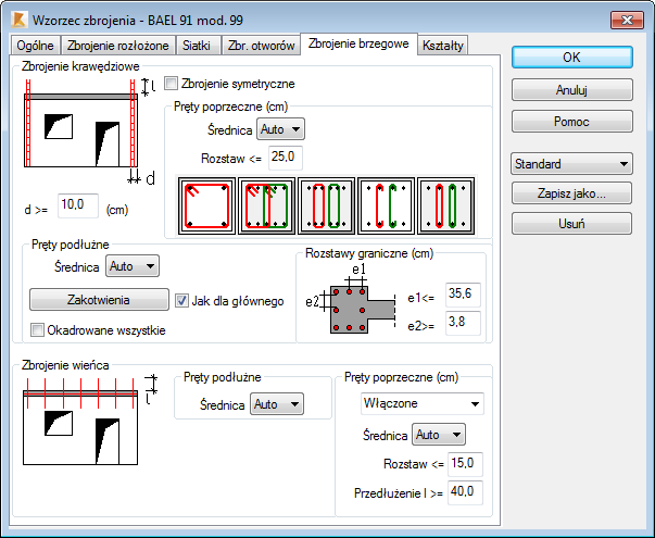

Karta Zbrojenie krawędziowe służy do definiowania parametrów zbrojenia krawędziowego.
Wybierz widok Wymiarowanie żelbetu
Zbrojenie rzeczywiste, a następnie utwórz nowy element żelbetowy lub otwórz istniejący.
Wzorzec zbrojenia.
(Wzorzec zbrojenia).

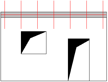

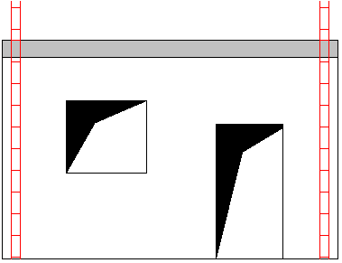

Zbrojenie to uzyskiwane jest poprzez generację prętów poprzecznych spinających pręty główne pionowe (pręty zbrojenia rozłożonego pionowego) na szerokości.
Zbrojenie jest obliczane ze względu na ściskanie/zginanie. W przypadku normy ACI zbrojenie pionowe rozmieszczane jest na szerokości wzmocnienia zdefiniowanego na ekranie definicji geometrii, a zbrojenie poprzeczne generowane jest zgodnie ze szczegółowymi wymogami dotyczącymi elementów brzegowych. W przypadku normy BAEL zbrojenie pionowe oraz poziome generowane jest na szerokości d' (dla ścian niesejsmicznych wartość d' jest równa maksymalnej grubości ściany oraz 20cm).
Można zdefiniować następujące parametry dotyczące prętów krawędziowych:
Ponadto dla metody klasycznej BAEL możliwe jest zastosowanie opcji Zbrojenie symetryczne. Opcja ta pozwala na generację symetrycznego zbrojenia przykrawędziowego (dla wartości maksymalnych zbrojenia i szerokości ukrytych słupków).
Zbrojenie wieńców poziomych CH występuje wyłącznie w ścianach obliczanych według normy francuskiej BAEL. Składa się ono z prętów podłużnych (poziomych) oraz prętów poprzecznych stanowiących łączniki między wieńcem a kolejnymi kondygnacjami. Średnica zarówno prętów podłużnych jak i prętów poprzecznych oraz ich rozstaw mogą być zdefiniowane na karcie Zbrojenie brzegowe. Domyślnie parametry odpowiadają wymogom minimalnego zbrojenia konstrukcyjnego.
Opcja Zapisz jako umożliwia ponowne użycie zestawu parametrów wzorca zbrojenia. Zestaw jest zapisywany w bieżącym katalogu użytkownika. Można ponownie wykorzystać ten zestaw dla innego elementu w oknie dialogowym Wzorzec zbrojenia lub przypisać go do wybranego elementu (lub wybranych elementów tego samego typu) w oknie dialogowym Inspektor składników żelbetowych.
Opcja Usuń umożliwia usunięcie wybranego zestawu parametrów wzorca zbrojenia.
