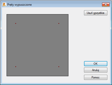

Opcja służąca do ręcznego wyboru prętów, które mają zostać przedłużone, aby stanowiły połączenie ze słupem dochodzącym od góry.
Opcja dostępna jest z menu poprzez wybranie polecenia: Zbrojenie/Pręty łącznikowe. Po wybraniu tej opcji na ekranie pojawia się pokazane poniżej okno.
Opcje znajdujące się w powyższym oknie dialogowym przeznaczone są do ‘ręcznej’ selekcji prętów w przypadku, gdy wygenerowane w programie pręty łącznikowe nie odpowiadają wymogom projektanta.
Warunkiem poprawności działania opcji jest obecność obliczonego w programie zbrojenia słupa. Po wybraniu opcji na ekranie pojawia się okno dialogowe pokazane powyżej, w którym prezentowany jest ogólny widok przekroju słupa; w przekroju słupa schematycznie przedstawiane jest zbrojenie podłużne.
Aby wybrać pręty, które chcemy przedłużyć poza słup, należy klikać lewym przyciskiem myszy poszczególne pręty podłużne. Po wybraniu prętów należy zaakceptować zmiany, naciskając przycisk OK. Pręty oznaczone kolorem jasnoczerwonym zostaną automatycznie wydłużone (pod warunkiem, że wcześniej nie były prętami łącznikowymi), a pręty, które nie są zaznaczone, zostaną skrócone do wysokości słupa. Zmianom ulegają tylko długości prętów, natomiast ich pozycje pozostają nienaruszone.
