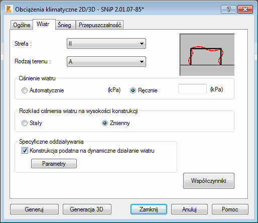

Po otwarciu okna Obciążenia klimatyczne i naciśnięciu karty Wiatr na ekranie pojawia się przedstawione poniżej okno.
W programie zrealizowane zostały następujące schematy (norma SniP 2.01.07-85 — tabela str. 29 i dalsze): 2, 4, 5, 6, 7, 8 i 11.
Powyższe okno podzielone zostało na kilka pól, które zawierają pewne grupy opcji. W górnej części okna znajdują się następujące opcje:
Poniżej w oknie dialogowym znajdują się następujące pola i opcje:
W polu Specyficzne oddziaływania znajdują się opcja Konstrukcja podatna na dynamiczne działanie wiatru. Opcja umożliwia aktywację określania wpływów dynamicznego oddziaływania wiatru na konstrukcję. Gdy opcja jest włączona, to po naciśnięciu przycisku Parametry otwarte zostanie okno dialogowe, w którym zdefiniowane mogą zostać następujące wielkości: Dekrement logarytmiczny i Okres drgań własnych. Robot uwzględnia wpływy dynamicznego oddziaływania wiatru w przypadku, gdy w polu Okres (s) podana zostanie wartość większa od zera. Dodatkową informacją może być podanie logarytmicznego dekrementu tłumienia. Jeżeli w tym polu nie zostanie zadana żadna wielkość, to Robot automatycznie wyznaczy wartość współczynnika tłumienia.
Naciśnięcie przycisku Współczynniki powoduje otwarcie okna dialogowego, w którym określone mogą zostać współczynniki dla obciążenia wiatrem.
