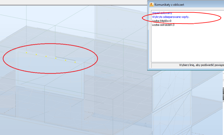

W oknie dialogowym Komunikaty z obliczeń można łatwo zidentyfikować i zlokalizować błędy w modelu.
Po prostu kliknij linię w oknie dialogowym Komunikaty z obliczeń, aby podświetlić odpowiedni problem w widoku.
Kolorystyka pozostałej części modelu jest przygaszona, aby ułatwić wizualizację istotnego obszaru.

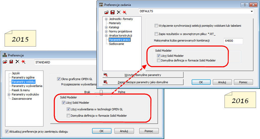

Ustawienia funkcji Solid Modeler, dostępne wcześniej w oknie dialogowym Preferencje — parametry widoku, zostały przeniesione do okna Preferencje zadania — parametry pracy.

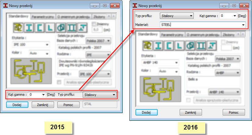

Układ okien dialogowych Nowy przekrój i Materiały został zmieniony w celu ułatwienia wyboru materiału.
Opcje Typ przekroju i Kąt Gamma zostały przeniesione do górnej części okna dialogowego Nowy przekrój.
Po wybraniu typu przekroju menu Materiały zostaje zaktualizowane, aby wyświetlić materiały dostępne dla wybranego typu.
Na przykład jeśli wybrany typ przekroju to Stal, menu Materiały będzie zawierało tylko klasy stali.
Zmiany w oknie dialogowym Nowy przekrój
Główną zaletą nowego układu okna jest możliwość wybrania materiału bezpośrednio w oknie dialogowym Nowy przekrój.
Aby uzyskać więcej informacji na temat okna dialogowego Nowy przekrój, zobacz temat Nowy przekrój.

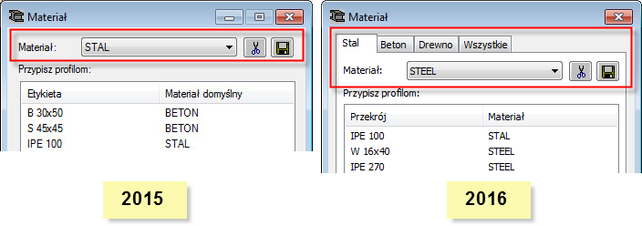

Materiały są teraz wyświetlane jako karty w oknie dialogowym Materiały. Na każdej karcie znajduje się lista klas wyłącznie dla wybranego materiału.
Zmiany w oknie dialogowym Materiały
Aby uzyskać więcej informacji na temat okna dialogowego Materiały, zobacz temat Materiały.

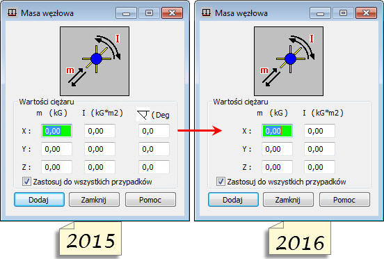

Obroty w kierunkach globalnych według kąta zostały usunięte z okna dialogowego Masa węzłowa. Od teraz kierunek mas węzłowych jest definiowany jedynie przez kierunki globalne.
