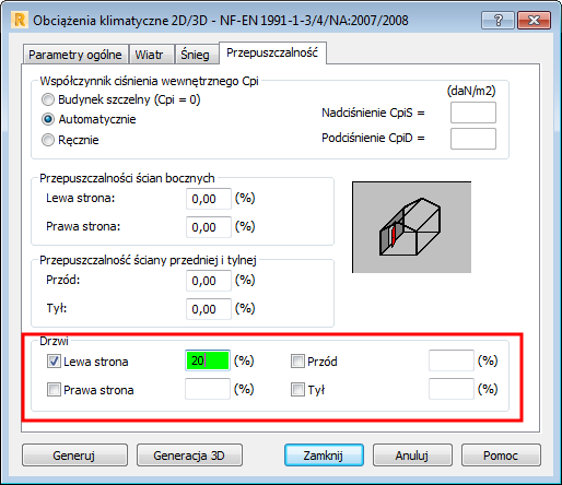

Podczas generowania obciążenia wiatrem jest teraz uwzględniana obecność dominująca ściany, jak określono w punkcie 7.2.9.(5).
Zgodnie z punktem 7.2.9.(5), dla budynku zawierającego powierzchnie z otworami, której powierzchnia jest co najmniej dwa razy większa od powierzchni otworów w pozostałych powierzchniach tego budynku, wewnętrzne ciśnienie wiatru powinno być traktowane jako ułamek zewnętrznego ciśnienia działającego na tę powierzchnię.
To ulepszenie dotyczy opcji definiowania drzwi na przepuszczalność na karcie Przepuszczalność w oknie dialogowym Obciążenia klimatyczne 2D/3D.
