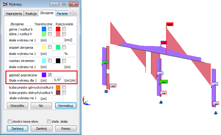

Ta nowa funkcja umożliwia wyświetlanie wykresów gęstości wymaganego zbrojenia poprzecznego prętów i wyeksportowanie ich do programu Revit.
Dostęp do funkcji gęstości poprzecznej z układu Pręty żelbetowe — zbrojenie teoretyczne można uzyskać, wybierając kolejno Wyniki
Wykresy dla prętów. Zobacz temat Schematy zbrojenia.
