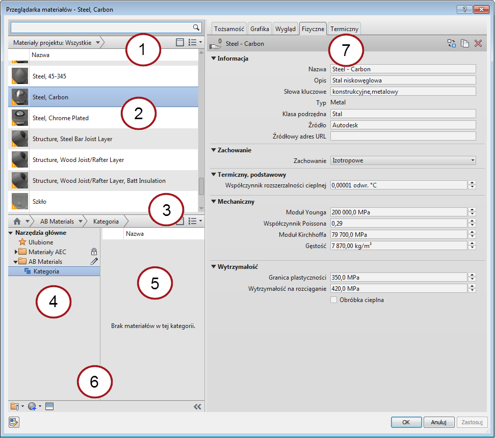

Aby pracować z użyciem bibliotek, należy uzyskać dostęp do Przeglądarki materiałów, klikając kolejno kartę Zarządzaj
panel Ustawienia
(Materiały).
| Obszar | Funkcja |
| 1 | Przyciski panelu Pokaż/Ukryj bibliotekę i menu ustawień materiałów projektu : Te dwa przyciski pozwalają modyfikować widok materiałów projektu i panel biblioteki w oknie Przeglądarka materiałów. Kliknij przycisk panelu Pokaż/Ukryj bibliotekę , aby wyświetlić lub ukryć panel biblioteki poniżej. Może być konieczne ukrycie panelu biblioteki, aby zapewnić więcej miejsca do przeglądania materiałów projektu. Opcje menu ustawień materiałów projektu służą do filtrowania wyświetlanych materiałów na liście materiałów projektu.
| 2 | Lista materiałów projektu: Zawiera materiały z bieżącego projektu bez względu na to, czy są one zastosowane do obiektów. Kliknij prawym przyciskiem myszy materiał na liście, aby uzyskać dostęp do menu typowych zadań, takich jak zmiana nazwy, powielanie i dodawanie do biblioteki. |
| 3 | Przycisk Pokaż/Ukryj bibliotekę i menu ustawień biblioteki : Te dwa przyciski umożliwiają modyfikowanie sposobu wyświetlania bibliotek i ich materiałów w oknie Przeglądarka materiałów. Kliknij przycisk panelu Pokaż/Ukryj bibliotekę , aby wyświetlić lub ukryć widok drzewa biblioteki. Może być konieczne ukrycie wyświetlanego drzewa biblioteki, aby zapewnić więcej miejsca do przeglądania materiałów biblioteki. Opcje menu ustawień biblioteki służą do filtrowania materiałów wyświetlanych na liście.
| 4 | Lista bibliotek: Zawiera otwarte biblioteki i kategorie (klasy) w bibliotekach. |
| 5 | Lista materiałów w bibliotece: Obejmuje materiały w bibliotece lub kategorię (klasę) wybraną z listy. |
| 6 |
Pasek narzędzi Przeglądarka materiałów: Zawiera kontrolki przeznaczone do zarządzania bibliotekami, tworzenia nowych lub powielania istniejących materiałów bądź otwierania i zamykania Przeglądarki zasobów. |
| 7 | Jeśli na liście bibliotek (lewy panel) został wybrany materiał, w prawym panelu wyświetlane są karty (zasoby) skojarzone z materiałem. Kliknij karty (na przykład Identyfikacja lub Wygląd), aby wyświetlić właściwości i zasoby materiału. Podczas przeglądania materiałów w bibliotekach właściwości mają status tylko do odczytu. |

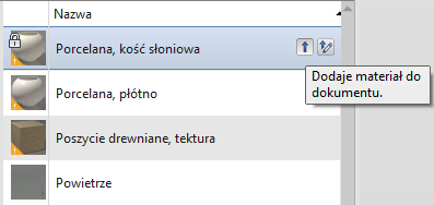

Aby dodać materiał do bieżącego projektu, najpierw znajdź materiał w istniejącej bibliotece, a następnie użyj jednej z poniższych metod:
Dodaj do
Materiały dokumentu.
znajdujący się po prawej stronie materiału.
Aby skopiować materiał do biblioteki, użyj jednej z następujących metod:
Dodaj do
<nazwa biblioteki>.
W razie kopiowania materiału do biblioteki, w której już istnieje inny materiał o tej samej nazwie, wyświetlony zostanie komunikat z pytaniem, czy ma być nadpisana wersja w lokalizacji docelowej, czy zachowane oba materiały. W drugim przypadku do nazwy kopiowanego materiału zostanie dodany numer, na przykład Porcelana, kość słoniowa(2).
