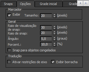

Opções de snap
O painel de Opções da caixa de diálogo Configurações de referência e grade permite definir opções relacionadas à configuração de referência.

  4. Na caixa de diálogo, clique na guia Opções.
    No grupo Geral, o Raio de visualização da referência é definido em 30 pixels e o Raio da referência é definido em 20 pixels. Você pode deixar essa caixa de diálogo aberta enquanto utilizar referências.

Interface
Nota: O layout da caixa de diálogo Configurações de grade e snap é gerado no tempo de execução. Por isso, pode parecer um pouco diferente da ilustração mostrada aqui.
Grupo de marcador
Fornece as configurações que afetam a exibição dos pontos de referência.
Exibir
Alterna a exibição das guias de referência. Quando desativado, as referências ainda funcionam, mas o cursor da referência não aparece.
Tamanho
Define o tamanho em pixels do ponto de "acerto" da referência. Este é o ícone em formato de caixa que indica a origem ou o ponto de referência de destino.
Grupo Geral
A funcionalidade da referência inclui diversos recursos que melhoram a facilidade de uso. Ao usar a referência, se o cursor estiver dentro de uma distância do ponto de referência em potencial menor que a distância do Raio de visualização da referência, mas for maior que a distância do Raio da referência, o cursor da referência pulará para esse ponto como uma visualização de onde a referência irá ocorrer, mas nenhuma referência ocorrerá de fato.
Para utilizar o ponto de visualização como ponto de referência, clique e solte o botão do mouse, dependendo do contexto. Se, ao invés disso, você continuar movendo o cursor em direção ao ponto de referência potencial para que ele fique em uma distância igual ou menor do que o valor de raio da referência, a referência ocorrerá.
Dica: Para melhores resultados, mantenha o valor do raio de visualização da referência como 10 pixels ou maior do que o valor de raio da referência. Isso permite que você visualize qualquer referência antes dela realmente ocorrer.
Quando o cursor for uma distância a partir de um ponto de referência em potencial entre o valor do raio de visualização da referência e o valor do raio da referência, o marcador de referência moverá para o próximo ponto de referência em potencial, mas nenhuma referência ocorrerá. Padrão = 30.
Quando um ponto de visualização de referência é realçado, solte ou clique com o mouse (dependendo do contexto) para efetuar a referência da seleção atual nessa localização. Alternativamente, antes de usar o ponto de referência exibido, você pode navegar através de qualquer outra visualização disponível e efetuar pontos de referência ao pressionar e segurar as teclas Alt + Shift e, em seguida, pressionar S repetidamente.
Nota: O valor do raio de visualização da referência deve ser maior do que o valor do raio da referência, de modo que a visualização prévia deve ocorrer antes de efetuar a referência. Se você tentar definir o valor do raio de visualização da referência como menor do que o valor do raio da referência, o 3ds Max diminuirá o último, de modo que os dois fiquem iguais. Isso desativa a visualização de forma eficaz, para que somente a referência tenha efeito.
Raio da referência
Define o tamanho da área em torno do cursor, em pixels, na qual a referência ocorre automaticamente. Padrão = 20.
Nota: O valor do raio da referência geralmente deve ser menor do que o valor do raio de visualização da referência, de modo que a visualização ocorra antes de efetuar a referência. Se você tentar definir o valor do raio da referência como maior do que o valor do raio de visualização da referência, o 3ds Max aumentará o último, de modo que os dois fiquem iguais. Isso desativa a visualização de forma eficaz, para que somente a referência tenha efeito.
Ângulo
Define o incremento no qual os objetos são rotacionados em torno de um eixo específico (graus) quando a referência de ângulo estiver ativa. A referência de ângulo também afeta os seguintes itens:
  • Pan / girar câmera controla
  • Configurações da câmera do campo de visibilidade (FOV) e rotação
  • Os ângulos de iluminação e enfraquecimento da luz
Para obter mais informação, consulte Referência de ângulo.
Percentual
Define a porcentagem de incremento para dimensionar transformações quando a Referência de percentual estiver ativa.
Para obter mais informações, consulte Referência de percentual.
Referência para objetos congelados
Quando ativado, a referência para objetos congelados é habilitada. Padrão=desativado. Esta opção também está disponível no Menu de atalho de referências, acessado mantendo-se pressionada a tecla Shift e clicando com o botão direito do mouse em um viewport, bem como na Barra de ferramentas das referências. Atalho do teclado =Alt+F2.
Grupo de conversão

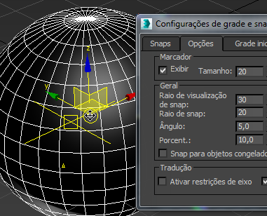

Ativar restrições de eixo
Quando a opção estiver ativada e você mover um objeto usando um eixo por meio da opção Mover meta-alça ou Barra de ferramentas de restrição do eixo, isso irá restringir o objeto selecionado para que se mova somente ao longo do eixo ou plano especificado. Quando desativada, as restrições são ignoradas e os objetos referenciados podem ser convertidos em qualquer dimensão (assumindo que a referência 3D é usada).
Também, quando Ativar restrições de eixo estiver ativada, um círculo aparecerá na interseção da opção Mover eixos de meta-alça (isto é, o ponto de giro). Se em vez de arrastar a meta-alça, você arrastar esse círculo, a referência irá desativar a opção Ativar restrições do eixo temporariamente, enquanto as restrições serão ignoradas e o objeto se moverá no Espaço de tela. Como um indicador visual, todos os eixos e elementos do plano de meta-alça ficarão amarelos enquanto este modo estiver ativo. Assim que você soltar o botão do mouse, a opção Ativar restrições de eixo ficará ativa novamente.
Se arrastar o ícone do círculo para Mover meta-alça temporariamente, a opção Ativar restrições de eixo será desativada, permitindo um movimento livre.
Os botões da barra de ferramentas Restrições de eixo são atualizados de forma interativa, dependendo de qual parte da meta-alça ou geometria estiver sendo usada para mover o objeto.
Esta opção também está disponível no Menu de atalho de referências, acessado mantendo-se pressionada a tecla Shift e clicando com o botão direito do mouse em um viewport, bem como na Barra de ferramentas das referências. Atalhos do teclado = Alt+F3 ou Alt+D.
Exibir banda elástica
Quando ativada e ao mover uma seleção, uma linha de banda elástica aparecerá entre o local original e a posição do mouse. Utilize esta ajuda visual para obter maior precisão ao ajustar o seu modelo. Padrão=ativado.
Nota: Consulte Controle de referência ao mover um objeto para obter mais informações.
