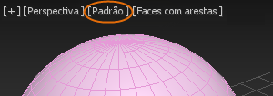

Opções gerais para viewports Nitrous aparecem no painel Estilo visual e aparência da caixa de diálogo Configuração de viewport.

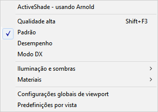

ActiveShade
Defina a viewport com o modo ActiveShade, que gera uma visualização da renderização que ajuda a ver os efeitos da alteração de iluminação ou de materiais na sua cena. Quando você faz ajustes, o ActiveShade atualiza interativamente a iluminação e os materiais renderizados. O item de menu também mostra o agente de renderização atualmente em uso pelo ActiveShade, ou se há algum agente de renderização incompatível definido no momento.
Diferentemente das versões anteriores, o ActiveShade na viewport está agora totalmente interativa, para que seja possível ajustar os vértices e aplicar as transformações diretamente.
Nota: Você só pode definir uma viewport por vez com o modo ActiveShade. A definição de outra viewport com ActiveShade eliminará esse modo de qualquer viewport definida anteriormente.
Qualidade alta
Aplica configurações de alta qualidade para sombreamento, iluminação e outros efeitos de visualização de viewports.
Standard
Aplica configurações de qualidade padrão para sombreamento, iluminação e outros efeitos de visualização de viewports.
Desempenho
Aplica configurações de maximização do desempenho para sombreamento, iluminação e outros efeitos de visualização de viewports.
Modo DX
Usa sombreadores DirectX (Direct3D) para efeitos de visualização de viewports. Use o modo DX ao trabalhar com materiais de sombreador do DirectX.
Iluminação e sombras
Mostra um submenu com opções para visualizações de iluminação e sombra.
Materiais
Mostra um submenu com opções para a exibição de materiais.
Configurações globais de viewport
Abre a caixa de diálogo Configuração de viewport.
Predefinições por vista
Abre a caixa de diálogo Configurações e preferências da viewport, na qual é possível definir uma predefinição de qualidade definida pelo usuário.
Nota: As configurações dos quatro modos de qualidade padrão não podem ser personalizadas. Se você alterar qualquer uma das configurações de um modo existente, um modo Definido pelo usuário será criado e adicionado ao menu.

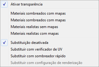

Submenu Materiais
Essas opções são as mesmas que as do menu Vistas.
Ativar transparência
Quando esta opção está ativada, os materiais transparentes são exibidos como transparentes. O padrão é Ativado.
Materiais sombreados sem mapas
Exibe materiais sombreados (interpolados por Phong), mas oculta mapas.
Materiais sombreados com mapas
Exibe materiais sombreados (interpolados por Phong) e mapas.
Materiais realistas sem mapas
Exibe materiais realistas, mas oculta mapas.
Materiais realistas com mapas
Exibe materiais realistas e mapas.
Substituição desativada
Desativa a substituição de materiais.
Substituir com verificador de UV
Substitui materiais com o padrão de verificação de textura, que ajuda a identificar o UV e as direções de normais ao se trabalhar no Editor de UV.
Substituir com sombreador rápido
Substitui materiais com sombreamento básico rápido rapidez Sombreado básico para obter o máximo de desempenho da viewport.
Substituir com configuração de renderização
Substitui materiais com a configuração especificada de material do agente de renderização. Essa opção ficará acinzentada se não tiver suporte pelo agente de renderização atual.
