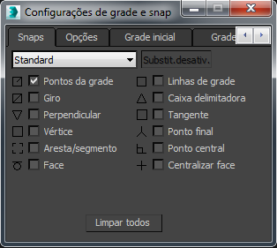

Snaps de padrão permitem efetuar um snap para malha e objetos de forma, bem como para a grade ativa.
Tipos de snap sem grade, se estiverem ativos, têm prioridade sobre Pontos da Grade e snaps de Linhas de Grade: se o mouse estiver igualmente perto de um ponto de malha e outro tipo de snap, selecione outro tipo de snap.
Intersecções snaps para grade Este tipo de snap é ativado por padrão. Atalho de teclado =Alt + F5.
Efetua snap para qualquer ponto em uma linha de grade.
GiroSnaps para pontos de giro de objetos. Atalho de teclado =Alt + F6.
Efetua o snap para um dos oito cantos de um objeto da Caixa delimitadora.
Snap para o ponto perpendicular em uma spline, relativa ao ponto anterior.
Efetua snap para um ponto de tangência em uma spline, relativa ao ponto anterior.
VérticeEfetua snap para vértices de objetos de malha ou objetos que podem ser convertidos para editar malhas. Efetua o snap para segmentos em splines. Atalho de teclado =Alt + F7.
Efetua o snap em pontos finais de arestas em malhas ou vértices de spline. Atalho de teclado =Alt + F8
Efetua o snap em qualquer lugar ao longo de arestas (visível ou invisível) ou segmentos de spline. Atalho de teclado =Alt + F10.
Efetua snap para o meio de arestas em malhas e segmentos de spline. Atalho de teclado =Alt + F9.
Efetua o snap em qualquer lugar na superfície de uma face. Faces posteriores são selecionadas, para que elas não tenham efeito. Atalho de teclado =Alt + F11.
Efetua o snap ao centro de faces triangulares.
