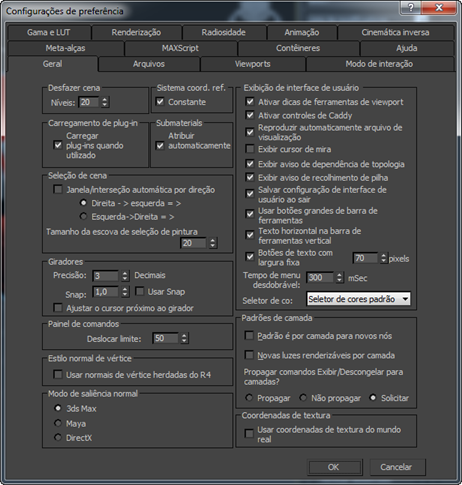

Preferências Gerais
No painel Geral da caixa de diálogo Configurações de preferência, defina opções para a interface do usuário e para a interatividade.
