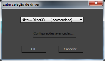

Exibir caixa de diálogo de seleção de driver
Escolha e configure os drivers de exibição gráfica no painel Viewports da caixa de diálogo Configurações de preferência. Este tópico explica as opções do driver disponíveis na caixa de diálogo Exibir seleção de driver.

Interface
Nota: Na primeira vez em que você inicia o 3ds Max, o Nitrous Direct3D 11 é ativado por padrão. Se o sistema operacional ou placa gráfica não suportar o Direct3D 11, então o Nitrous Direct3D 9 será o padrão.
[lista suspensa do driver de exibição]
Permite escolher qual driver usar. Se você alterar o driver ativo, o 3ds Max exibirá um lembrete de que você deve sair e, em seguida, reiniciar o 3ds Max para que o driver recém-escolhido se torne ativo.
  • Nitrous Direct3D 11 (recomendado)(O padrão.) Seleciona o driver gráfico Nitrous e o sistema da viewport.
    Este driver requer o Direct3D 11.
  • Nitrous Direct3D 9 seleciona o driver gráfico Nitrous e o sistema da viewport.
    Este driver requer o Direct3D 9.0.
  • Software Nitrous Seleciona o driver gráfico Nitrous e o sistema da viewport.
    O driver do software Nitrous não requer suporte a hardware. Pode ser mais lento que as versões de hardware suportadas, mas não suporta multithreading e várias CPUs.
    O driver do Nitrous Software tem suporte pelo WARP.
  • Direct3D de legado Seleciona o driver Direct3D de legado.
    Este driver requer o DirectX 9.0c ou uma versão mais recente.
    As opções de configuração de viewport para viewports herdados diferem daquelas para viewports Nitrous. Opções adicionais para o driver Direct3D herdado estão na caixa de diálogo Configurar Direct3D.
  • OpenGL de legado seleciona o driver OpenGL de legado.
    Com o driver OpenGL, o 3ds Max utiliza o driver de vídeo instalado no sistema operacional. Você pode usar o driver OpenGL se o sistema tiver qualquer forma de aceleração gráfica de hardware.
    As opções de configuração de viewport para viewports herdados diferem daquelas para viewports Nitrous. Opções adicionais para o driver OpenGL herdado estão na caixa de diálogo Configurar o OpenGL.
    Aviso: O driver OpenGL não pode visualizar sombras ou a oclusão ambiente nas viewports.
Configurações avançadas
Disponível apenas quando o Direct3D de legado é o driver escolhido. Clique para abrir a caixa de diálogo Configuração de driver do Direct3D.
