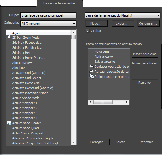

- Abra a caixa de diálogo Personalizar interface do usuário e vá para a guia Barras de ferramentas.
- Clique em Novo.
A caixa de diálogo Nova barra de ferramentas aparece.
- Insira um nome para a nova barra de ferramentas e clique em OK.
A nova barra de ferramentas aparece como um flutuador pequeno. Como qualquer barra de ferramentas flutuante, é possível redimensioná-la e alterar as proporções arrastando os cantos e bordas.
- Use qualquer um dos três seguintes métodos para adicionar comandos à barra de ferramentas:
- Arraste o comando para a barra de ferramentas a partir da caixa de diálogo Personalizar interface do usuário
Lista de ações. Se a ação tiver um ícone padrão atribuído (ele aparece junto ao comando na lista de ações), o ícone aparecerá como um botão na barra de ferramentas. Se nenhum ícone estiver atribuído ao comando, o nome do comando aparecerá como um botão na barra de ferramentas.
- Para copiar um botão existente, pressione Ctrl e arraste o botão a partir de qualquer barra de ferramentas para a sua barra de ferramentas.
- Para mover um botão existente, pressione Alt e arraste o botão a partir de qualquer barra de ferramentas para a sua barra de ferramentas.
- Se você não desejar que a nova barra de ferramentas apareça na interface por padrão, selecione-a na lista suspensa no lado direito da caixa de diálogo Personalizar interface do usuário, e, em seguida, ative caixa de seleção Ocultar. De agora em diante, será possível alternar a barra de ferramentas personalizada ao clicar com o botão direito do mouse em uma área em branco de qualquer barra de ferramentas e escolher o nome da barra de ferramentas no menu de contexto.

- Realce as linhas que deseja na gravação de script e, em seguida, arraste essas linhas diretamente para uma barra de ferramentas.
Nota: A macro pode precisar de edições menores para remover passos desnecessários ou para refinar o procedimento.
É possível editar a aparência do texto ou dos ícones nas barras de ferramentas com Editar aparência do botão, que está disponível ao clicar com o botão direito do mouse no botão da barra de ferramentas.
Para adicionar um botão à barra de ferramentas principal:
- Arraste uma ação a partir da Lista de ações e solte-a na lista no grupo Barra de ferramentas principal.
A barra de ferramentas é atualizada para mostrar o novo botão. Se a ação escolhida não tiver um ícone associado, genérico, um botão genérico aparecerá na barra de ferramentas. Consulte a Caixa de diálogo Editar aparência do botão.

Interface
- Lista suspensa de grupo
- Permite escolher o contexto funcional que deseja personalizar. Os contextos incluem IU principal (interface do usuário), Vista de trilha e o Editor de material.
- Lista suspensa Categoria
- Permite escolher entre categorias de ações da interface do usuário para o grupo escolhido.
- Lista de ações
- Exibe todas as ações disponíveis para o grupo e a categoria escolhidos.
- [lista suspensa da barras de ferramentas]
- Permite escolher entre as barras de ferramentas existentes (além da barra de ferramentas principal, que não é personalizável).
- Novo
- Abre a caixa de diálogo Nova barra de ferramentas. Insira o nome da barra de ferramentas que deseja criar e clique em OK. A nova barra de ferramentas aparece como um flutuador pequeno.
Após criar uma barra de ferramentas, há três maneiras de adicionar comandos:
- Arraste ações a partir da Janela de ação no painel Barras de ferramentas da caixa de diálogo Personalizar interface do usuário para a sua barra de ferramentas.
Pressione Ctrl enquanto arrasta os botões a partir de qualquer barra de ferramentas para a sua barra de ferramentas. Essa ação cria uma cópia do botão na barra de ferramentas.
Pressione Alt e arraste botões a partir de qualquer barra de ferramentas para a sua barra de ferramentas. Essa ação move o botão da barra de ferramentas original para a sua barra de ferramentas.
- Excluir
- Exclui o item de barra de ferramentas exibido na lista Barras de ferramentas.
- Renomear
- Exibe a caixa de diálogo Renomear barra de ferramentas. Selecione uma barra de ferramentas na lista Barras de ferramentas para ativar o botão Renomear. Clique em Renomear, altere o nome da barra de ferramentas e clique em OK. O nome da barra de ferramentas é alterado no flutuador da barra de ferramentas.
- Ocultar
- Alterna a exibição da janela do 3ds Max da barra de ferramentas que está selecionada na lista Barras de ferramentas.
- Carregar
- Exibe a caixa de diálogo Carregar arquivo da interface de usuário. Permite carregar arquivos de personalização da interface do usuário (CUIx).
- Salvar
- Exibe a caixa de diálogo Salvar arquivo de IU como. Permite salvar as alterações na interface do usuário em um arquivo CUIx.
- Redefinir
- Restaura a configuração padrão (defaultUI.cuix).
