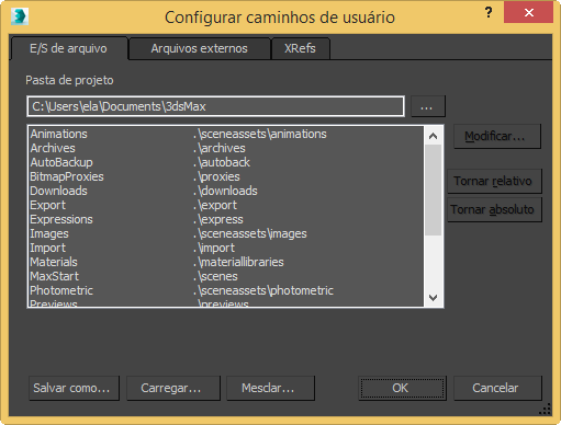

Configuração de caminhos de E/S de arquivo
O painel de E/S de arquivo da caixa de diálogo Configurar Caminhos do Usuário contém a maioria dos diretórios de arquivo no qual os usuários armazenam os arquivos.
Para obter uma descrição geral da caixa de diálogo controles, consulte Configurar caminhos do usuário.
Nota: Por padrão, estes caminhos são relativos à pasta do projeto.
Procedimentos
Para alterar um caminho de arquivo:
  1. Na caixa de diálogo Configurar Caminhos do Usuário, clique em E/S de Arquivo e, a seguir, selecione um caminho.
  2. Clique em Modificar.
  3. Na caixa de diálogo Escolher diretório, execute um dos procedimentos a seguir:
    • Insira um caminho no campo Caminho.
    • Navegue para localizar um caminho.
  4. Etapa opcional: Insira uma descrição do caminho no campo de Legenda.
    Esta descrição aparece posteriormente na lista de caminhos.
  5. Clique em Usar caminho.
    O novo caminho tem efeito imediatamente.
