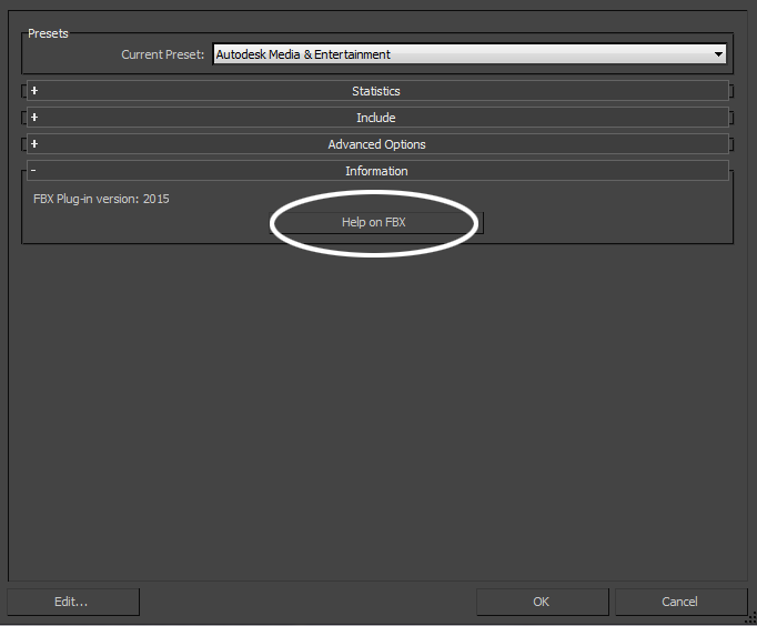

Clique no botão de Ajuda sobre FBX na implementação de informações para acessar a documentação do 3ds Max FBX plug-in.

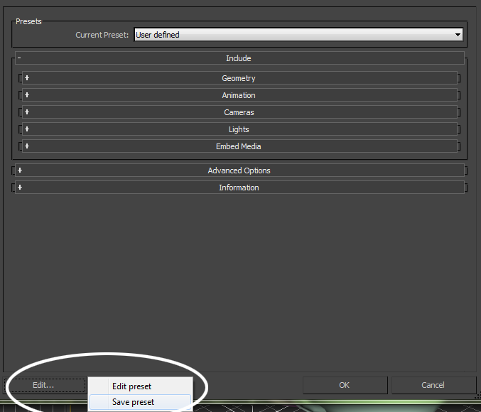

É possível usar o botão predefinido Editar para criar e salvar as predefinições personalizadas com as configurações de opção que você definir.
Acesso as opções predefinidas Editar/Salvar usando o botão Editar na interface de usuário do plug-in FBX.
O 3ds Max FBX plug-in armazena as predefinições personalizadas em um arquivo para que seja possível compartilhá-las com outros usuários. Consulte Armazenar predefinições para obter mais informações.
Consulte Criar uma predefinição personalizada para obter informações sobre como criar predefinições personalizadas.
