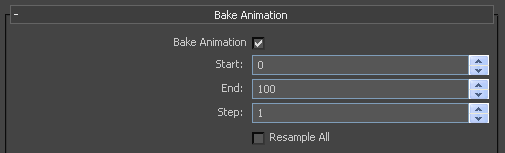

Esta opção permite desenhar (ou plotar) uma animação no tempo de exportação.
Ao ativar esta opção, todas as restrições e controladores não suportados, incluindo o Bípede 3ds Max, são redefinidos em curvas de animação. A seguir, é possível importar estas curvas para outro aplicativo que não suporta essas restrições de 3ds Max.
O plug-in obtém automaticamente os valores de Início e Fim das configurações atuais da "linha do tempo" do aplicativo host. Você pode modificá-los, alterando os valores quando ativar esta opção.
O valor da Etapa define como muitas chaves são criadas por quadro, e tem o valor de 1 por padrão. A definição de uma Etapa de 2, por exemplo, somente consolida e exporta uma chave quadro sim, quadro não.
Use a opção Criar nova amostragem de tudo para consolidar até os elementos animados suportados. Isso é diferente da opção Consolidar a animação que consolida de forma seletiva somente os elementos não suportados.
A opção Criar nova amostragem de tudo reage ao estado da opção Consolidar a animação. Se a opção Consolidar animação está desativada, a opção Criar nova amostragem de tudo não está disponível.

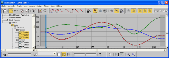

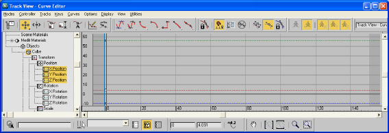

Os filtros de Curva permitem aplicar filtros de animação para curvas de função durante o processo de exportação.

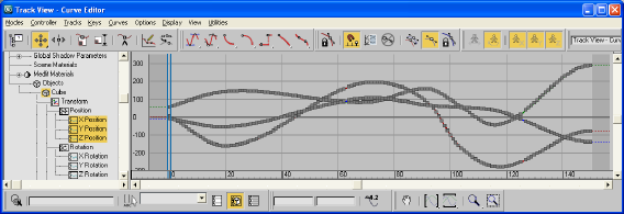

Ative o filtro Redutor de chave constante para remover as chaves redundantes. Chaves redundantes são chaves que têm o mesmo valor, e são equivalentes às interpolações horizontais planas em uma curva. Chaves redundantes são frequentemente um resultado de uma curva de reamostragem.
Antes:
Após:

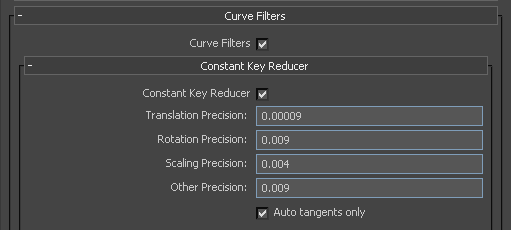

É possível definir limites específicos para cada tipo de transformação (Transformação, Rotação, Escala, e Outros. Outros incluem as curvas de atributos personalizados e Transformação, por exemplo).
Os valores padrão são:
Os valores representam unidades genéricas. Por isso você pode precisar modificar valores de limite em relação à escala do mundo de sua cena. Isso é verdadeiro para cenas de escalas muito grandes ou muito pequenas.
Se as chaves são numericamente idênticas, use valores menores para garantir que nenhuma animação seja perdida.
Se você usar este filtro para eliminar o ruído, por exemplo, a partir de dados de captura de movimento, então talvez você precise modificar valores.

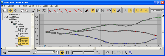

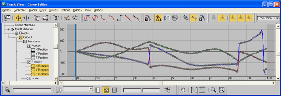

Este filtro reavalia as curvas de rotação para reduzir o número de jumps de rotação de 180' graus de rotação para um componente especificado. É possível modificar ou deslocar estes jumps de rotação e/ou bloqueio Gimbal com este filtro, e não afetar a animação resultante visualmente.

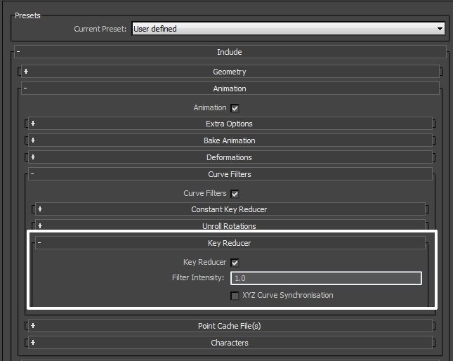

Ative o Redutor de chaves para reduzir o número de chaves em curvas de animação na exportação. O Redutor de chaves reduz as chaves automaticamente ao substituí-las por tangentes, o que mantém a previsão da animação ao reduzir o número de chaves para acelerar o processamento.
Você também pode utilizar este filtro para reduzir o número de chaves em curvas de reamostragem, o que permite editar chaves, dados não densos.
Antes:
Após:
| Configuração | Descrição |
| Intensidade do filtro | Valor genérico. Na maioria dos casos, o valor padrão (1) é suficiente para simplificar o número de chaves e permanecer constante no resultado visual original. Nota: O aumento da intensidade do filtro, por exemplo para 4.0, faz com que mais chaves sejam removidas, o que acelera o processamento, mas resulta em animação muito menos precisa.
| Sincronização de curva XYZ | Esta opção adiciona chaves para as outras curvas (X, Y ou Z) em cada chave adicionada para que uma chave sempre exista em todas as três curvas (X, Y e Z) no mesmo vetor para cada chave ao longo do tempo. Nota: Esta configuração aumenta o número de chaves, mas é útil se você deseja selecionar uma chave em todas as curvas ao mesmo tempo. Motores de jogos frequentemente requerem isso para a reprodução de animação em tempo real.
