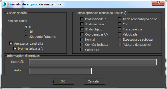

O RPF (Rich pixel Format) é o formato compatível com a habilidade de incluir canais de imagem arbitrária. Ao configurar um arquivo de saída, se você selecionar um arquivo de imagem RPF a partir da lista, você irá para a caixa de diálogo Configuração de RPF. Em seguida, é possível especificar os canais que você deseja gravar para o arquivo.
Os arquivos RPF substituem arquivos RLA como o formato preferido para a renderização de animações que requerem mais trabalho de pós-produção ou efeitos. Vários canais disponíveis em arquivos RPF são exclusivos para este formato.

Interface
		Quando o RPF é o formato de saída escolhido, ao clicar em Renderização ou Configuração na caixa de diálogo Arquivo de saída de renderização RPF é exibida a caixa de diálogo Formato de arquivo de imagem.
		 Canais de grupo padrão
Os canais padrão são cores RGB e o canal alfa (transparência).
- Bits por canal
-  Escolha 8, 16 ou 32 pontos flutuantes como o número de bits por canal. Padrão = 8.
- Armazenar canal alfa
Selecione se deseja salvar o canal alfa. Padrão=ativado.
		 Pré-multiplica alfa Quando ativado, pré-multiplica o canal alfa. Padrão=ativado.
		Pré-multiplicar economiza o tempo de cálculo se você usa essa imagem na composição. Consulte Alfa pré-multiplicado para obter mais informações.
Grupo de canais opcionais
Para a saída de arquivos RPF, há outros canais que você pode gerar (e visualizar na janela da estrutura).
- Profundidade Z
-  Salva as informações de Z-buffer em repetição de gradientes de branco para preto. Os gradientes indicam a profundidade relativa do objeto na cena.
- ID de material
-  Exibe os efeitos de canais utilizados por materiais atribuídos aos objetos na cena. Os efeitos de canal são um conjunto de propriedades do material no Editor de material e utilizados durante a composição de pós-produção de vídeo. Cada ID de efeitos de canais é exibido usando uma outra cor aleatória.
- ID de objeto
-  Exibe o Buffer-G e objeto ID do canal atribuídos aos objetos usando a caixa de diálogo de propriedades de objeto. O ID de Buffer-G é utilizado durante a composição de pós-produção de vídeo. Cada ID do Buffer-G é exibido usando uma outra cor aleatória.
- Coordenadas UV
-  Salva a faixa de coordenadas de mapeamento UV como um gradiente de cor. Esta guia exibe onde o mapeamento de junções podem ocorrer.
Nota: As coordenadas UV não serão exibidas em objetos que têm o modificador de mapas UVW aplicado, a não ser que um mapa tenha sido aplicado utilizando as coordenadas.
- Normal
-  Salva a orientação do vetor normal como um gradiente de tons de cinza. Superfícies cinza claro têm normais apontando para a visualização. Superfícies cinza claro têm normais apontando para a visualização.
- Cor não presa
-  Salva as áreas na imagem onde as cores excederam a faixa de cores válidas e foram corrigidas. As áreas aparecem com cores saturadas com brilho, normalmente em torno de realces especulares.
- Cobertura
-  Salva a cobertura do fragmento de superfície a partir da qual outros valores Buffer-G (profundidade z, normal, e assim por diante) são obtidos. Valores de Cobertura-Z variam de 0 a 255. Para visualizar a cobertura-Z, renderize para um arquivo RLA após verificar primeiro a cobertura-z no subdiálogo de configuração e, a seguir, selecione cobertura-z no menu suspenso da lista do canal da janela de estrutura de renderização.
O recurso de cobertura-z é oferecido principalmente para desenvolvedores, e deve aumentar a suavização de serrilhado de Z-buffers.
- ID de renderização de nó
-  Salva cada objeto como uma cor sólida de acordo com seu canal de objeto Buffer-G (localizada em propriedades de objeto).
- Cor
-  Salva a cor retornada pelo material sombreador para o fragmento. Este canal exibe qualquer fragmento transparente como uma cor sólida.
- Transparência
-  Salva a transparência retornada pelo material sombreador para o fragmento. Qualquer fragmento com algum grau de transparência será renderizado como um objeto de cor cinza sólida.
- Velocidade
-  Salva o vetor de velocidade do fragmento relativo à tela em coordenadas de tela.
- Peso subpixel
-  Salva o peso subpixel em um fragmento. O canal contém as frações de cor de pixel contribuídas pelo fragmento. A soma de todos os fragmentos resulta na cor de pixel final. O peso de um fragmento leva em conta a cobertura do fragmento e a transparência de fragmentos que estão na frente de um fragmento indicado.
- Máscara de subpixel
-  Salva a máscara de subpixel alfa. Esta guia oferece uma máscara de 16 bits (4x4) por pixel usada em antissuavização de serrilhado alfa composição. Isso é especialmente útil com a máscara de combustão de composição do produto.
Grupo de informações descritiva
Essa informação é salva com o arquivo.
- Descrição
-  Você pode inserir um texto descritivo aqui.
- Autor
-  Você pode inserir seu nome aqui.
