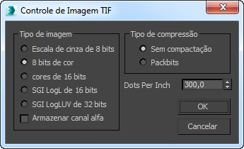

Para abrir a caixa de diálogo Controle de imagem TIF, clique em Salvar ou Configurar na caixa de diálogo Arquivo de saída de renderização.
Permite escolher o método para salvar as informações da imagem:
Permite renderizar um arquivo TIFF compactado. Padrão = Sem compactação.
