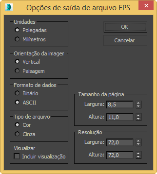

Quando PostScript é escolhido como formato de saída, clicar em Renderizar ou Configurar na caixa de diálogo Arquivo de saída de renderização exibe a caixa de diálogo Opções de saída do arquivo EPS.
Selecione polegadas ou milímetros.
Selecione vertical (alta) ou horizontal (larga).
Selecione binário ou ASCII.
Selecione a cores ou escala de cinza.
Clique para gerar uma imagem em miniatura para que os navegadores de arquivo possam visualizar o conteúdo do arquivo PostScript.
Defina as medições de largura e altura.
Defina a resolução da largura e da altura em pontos por polegadas (ppp).
