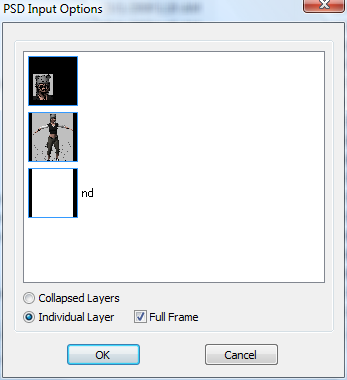

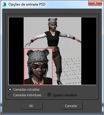

Quando você abre um arquivo PSD como um bitmap, aparece uma caixa de diálogo que permite selecionar como usar a imagem.
Camadas Retraídas exibem toda a imagem.
Camada Individual exibe uma lista de camadas para selecionar.
Estrutura Completa Quando ativado, utiliza toda a camada como o bitmap. Quando desativado, somente usa aquela parte da camada ocupada por dados de imagem. Padrão=ativado.
