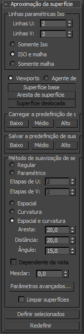

Surface Approximation Rollout (deslocamento de aproximação de superfície)
Os controles em Surface Approximation são os mesmos que os controles Aproximação da superfície NURBS de aproximação de superfície para os objetos de superfície NURBS, com dois botões adicionais: definir Selected e Reset.
Interface
Grupo Iso Parametric Lines
Os controles deste grupo afetam a exibição das superfícies NURBS nas janelas de visualizações.
Linhas U e V
O número de linhas usadas para aproximar as superfícies NURBS nas janelas de visualização, ao longo do local das dimensões U e V da superfície, respectivamente. Reduzir esses valores pode acelerar a exibição da superfície, mas reduz a precisão da exibição. Aumentar este valor aumenta a precisão ao gastar tempo. A configuração de um desses valores para 0 exibe somente a aresta do objeto na cota correspondente.
  • Iso Only Quando selecionado, todas as janelas exibem as representações dalinha ISO da superfície. As linhas Iso (paramétricas) são semelhantes às linhas de contorno. As linhas mostram onde a superfície NURBS tem um valor U ou V constante ou ambos. As representações da linha Iso podem estar menos cheias e mais fáceis de visualizar do que as representações da malha de fio.
  • ISO e malha(padrão). Quando selecionado, as janelas de visualização de estrutura de arame exibe as representações de linha Iso da superfície e as janelas sombreadas exibem a superfície sombreada.
  • Mesh Only Quando selecionado, as janelas de visualização da estrutura de arame exibem a superfície como uma malha de arame e as janelas de visualização sombreada exibem a superfície sombreada.
    Em janelas de visualização de estrutura de arama, esta opção permite que você veja a aproximação de superfície usada para as janelas de visualização.
A Iso e malha exibem um bule de NURBS.
  • Viewports Quando selecionado, a utilidade afeta como as superfícies nos objetos NURBS são exibidas de forma interativa nas janelas de visualização, incluindo as janelas sombreadas e o renderizador de pré-visualização.
    As configurações da superfície das janelas de visualização são usadas quando ao aplicar um modificador de malha, como Mesh Select para os objetos NURBS. Isto é importante porque pode afetar a geometria da cena.
  • Renderer Quando selecionada, a utilidade afeta como as superfícies em objetos NURBS são exibidas pelo agente de renderização.
