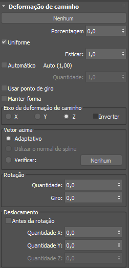

Para usar o modificador PathDeform, clique no botão Selecionar caminho, imediatamente após aplicá-lo, e selecione uma forma ou curva que consista em uma única spline, aberta ou fechada. Com o objeto atribuído ao caminho, é possível ajustar os parâmetros para deformar ou animar o objeto ao longo de uma cópia do gizmo do caminho.
Interface
Implementação de deformação de caminho
Botão Selecionar caminho
Clique para selecionar a spline ou a curva NURBS a ser usada como caminho. O gizmo que aparece tem a forma do caminho e está alinhado com o eixo Z local do objeto. Após atribuir o caminho, é possível ajustar a deformação do objeto usando os controles restantes dessa implantação. O caminho pode conter várias curvas.
Porcentagem
Define o percentual ao longo do caminho de spline a ser utilizado como ponto inicial do objeto de deformação.
Uniforme
Baseia o percentual de cálculo na distância real de spline, e não na interpolada entre os nós.
Alongamento
Define o valor para se esticar o objeto de origem ao longo do caminho.
Auto
Utiliza o valor indicado para esticar o objeto de origem nocomprimento total de spline.
Valor
Define a quantidade de esticamento.
Usar ponto de giro
Utiliza o ponto de giro do objeto como o ponto de referência de deformação.
Manter forma
Faz com que o objeto siga a spline e mantenha sua forma, sem se conformar.
Grupo Eixo de deformação de caminho
X
Define X como o eixo de deformação ao longo da spline.
Y
Define Y como o eixo de deformação ao longo da spline.
Z
Define Z como o eixo de deformação ao longo da spline.
Inverter
Inverte o caminho do gizmo em 180 graus ao redor do eixo especificado.
Grupo Vetor acima

Adaptável
Calcula automaticamente o vetor acima para a spline.
Utilizar spline normal
Utiliza o spline normal como o vetor acima.
Verificar
Define o vetor acima a ser apontado em um objeto selecionado. Para isso, clique no botão à direita e selecione um objeto da cena.
Grupo de rotação
Valor
Define a quantidade de rotação constante ao longo do comprimento.
Torção
Gira o objeto ao redor do caminho.
Grupo Deslocamento
Antes da rotação
Quando esta opção está ativa, aplica o deslocamento antes de executar operações de rotação.
Valor X
Define o valor de deslocamento ao longo do eixo X.
Valor Y
Define o valor de deslocamento ao longo do eixo Y.
Valor Z
Grupo Entre formas
Saltar
Força a forma a permanecer com a spline existente até que o limite percentual seja atingido, o que faz com que o objeto passe à próxima spline.
Alongamento
Faz com que a forma se estique entre splines, conforme necessário.
Espremer
Força o objeto a se espremer na spline atual até que o valor percentual necessário seja alcançado.
Loopback
Faz com que o objeto deformado volte ao começo da spline. Quando desativado, o objeto deformado continua na direção do primeiro ou do último nó.
Grupo ID de material
Adotar matID de forma
Força o objeto a adotar os IDs de material das splines subjacentes.
Arredondar para baixo
No caso de várias splines, adota o menor valor.
Arredondar para cima
No caso de várias splines, adota o maior valor.
Média
No caso de várias splines, adota a média dos valores maior e menor, arredondando para baixo.
Grupo Coordenadas de textura
Aplicar spline % a
Permite substituir coordenadas UVW com base no percentual ao longo do caminho do vértice de um objeto. Clique para selecionar as coordenadas a serem substituídas.
Canal
Especifica o canal UVW de destino.

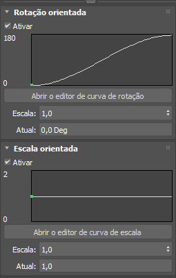

Implementações de Rotação orientada e Escala
Estes recursos permitem especificar a rotação e a escala do objeto deformado ao longo do caminho da spline.
A curva desenhada representa o valor calculado ao longo do caminho da spline de orientação. O valor de 0% será sempre igual a 0 grau de rotação/escala.
Implementação de Rotação orientada
Ativar
Ativa a rotação personalizada ao longo da spline.
Abrir o Editor de curva de rotação
Abre o Editor de curva de rotação, no qual a curva pode ser editada com controles padrão.
Escala
Multiplica todos os valores de rotação com a escala especificada.
Atual
Exibe o ângulo de rotação atual para o objeto deformado ao longo da spline. Este campo não é editável.
Implementação de Escala orientada
Ativar
Ativa a escala personalizada ao longo da spline.
Abrir o Editor de curva de escala
Abre o Editor de curva de escala, onde a curva pode ser editada com os controles padrão.
Escala
Multiplica todos os valores de escala.
Atual
Exibe a escala atual para o objeto deformado ao longo da spline. Este campo não é editável.
