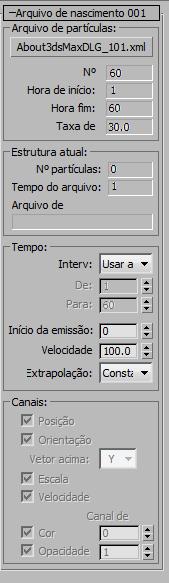

A interface do usuário aparece no painel de parâmetros, no lado direito da caixa de diálogo Visualização de partículas.
Grupo de Arquivos de partícula
Contém um botão que mostra o nome do arquivo da nuvem de pontos XML que define os parâmetros de nascimento das partículas; para escolher um arquivo diferente, clique no botão e utilize a caixa de diálogo do arquivo que abre. Este grupo também contém dados básicos somente leitura sobre o arquivo de partículas, incluindo o número total de quadros, o tempo de início e fim, além da taxa de quadros da animação.
Grupo Quadro atual
Dados de partículas somente leitura somente para esse quadro (altere o quadro com o controle deslizante de tempo). Mostra o número total de partículas, o número do quadro do arquivo de MC ativo para esse quadro e o nome do arquivo de MC.
Os dados do quadro atual são interessantes de o valor de Velocidade (%) (consulte a seguir) não é 100,0. Nessa situação, o quadro atual no 3ds Max pode não ser o mesmo que o quadro de MC ativo, portanto o grupo informa qual quadro do arquivo nCache o Fluxo de partículas usa para preencher o quadro atual. Por exemplo, se o quadro atual é 30 e o valor da Velocidade (%) é 80,0, o valor de Tempo do arquivo é 24.
Grupo Tempo
Intervalo
Escolha como definir o intervalo de quadros do nascimento da partícula:
  • Utilizar arquivo Obtém o intervalo de quadros do arquivo de pontos da nuvem e o utiliza para preencher os valores De e Para.
  • Personalizado Permite que você substitua o intervalo de quadros no arquivo da nuvem de pontos ao configurar os valores De e Para(consulte a seguir).
De/Para
O intervalo dos arquivos de MC utilizados para emitir partículas. Por exemplo, se você definir De como 5, a emissão de partículas começa pelo quinto arquivo de MC. Quando o intervalo esta definido como Usar arquivo, essas configurações não estão indisponíveis e você deve utilizar os valores do arquivo da nuvem de pontos (XML) especificado pela configuração do Arquivo de partículas.
Emitir inicial
O quadro no qual a emissão de partículas é iniciada. O primeiro quadro da emissão de partículas utiliza o arquivo de MC especificado no campo De (consulte item anterior) e continua até os arquivos de MC subsequentes nos quadros restantes.
Velocidade (%)
Um multiplicador de velocidade das partículas definido na sequência do arquivo de MC. O valor padrão, 100,0, utiliza a velocidade da partícula original.
Extrapolação
Determina o que acontece quando o tempo atual está fora do intervalo de tempo especificado (consulte De/Para, anterior). Quando a Extrapolação está configurada como Constante, as partículas permanecem presentes e imóveis quando o tempo atual está fora do intervalo. Quando a Extrapolação está desativada, as partículas desaparecem fora do intervalo.
Grupo de canais
Utilize estas opções para especificar quais canais de dados devem ser utilizados na sequência do arquivo de MC. O arquivo da nuvem de pontos (XML) especifica os canais para os quais os dados estão disponíveis; os canais sem dados especificados não estão disponíveis nesse grupo.
Position (Posição)
Quando ativado, as informações de posicionamento da sequência do arquivo de MC são aplicadas às partículas no Fluxo de partículas. Quando desativado, é possível modificar as posições das partículas com os operadores do Fluxo de partículas.
Orientação
Quando ativado, as informações de orientação da sequência do arquivo de MC são aplicadas às partículas no Fluxo de partículas. Quando desativado, você pode modificar as orientações de partículas com os operadores do Fluxo de partículas.
Vetor acima
Determina a referência do vetor para as rotações lidas a partir do arquivo; escolha Y ou Z na lista suspensa.
Esta configuração pode compensar o fato de vários programas utilizarem eixos diferentes para a direção vertical. O Maya permite que você escolha entre Y superior e Z superior, o Softimage utiliza somente Y superior, enquanto o 3ds Max utiliza Z superior. Como o arquivo de partículas de entrada não especifica o vetor acima, você deve selecioná-lo. O padrão é Y superior porque será a convenção correta na maior parte do tempo.
Você pode observar o efeito desta configuração se utilizar o operador de Instância de forma no evento com Orientação (consulte o item anterior) operador do Arquivo de nascimento. Por exemplo, se você utilizar um cone, é possível observar que a orientação final das partículas depende da configuração do Vetor acima.
Escala
Quando ativada, as informações de dimensionamento do arquivo de MC são aplicadas às partículas no Fluxo de partículas. Quando desativada, é possível modificar o dimensionamento de partículas com os operadores do Fluxo de partículas.
Velocidade
Quando ativada, as informações de velocidade da sequência do arquivo de MC são aplicadas às partículas no Fluxo de partículas. Quando desativada, é possível modificar as velocidades das partículas com os operadores do Fluxo de partículas.
Cor
Quando ativada, as informações de cores da sequência do arquivo de MC são aplicadas às partículas no Fluxo de partículas. Quando desativada, é possível modificar as cores das partículas com os operadores do Fluxo de partículas.
Utilize a configuração numérica para especificar o Canal de mapas ao qual as informações de cor de entrada devem ser aplicadas. Este valor deve ser utilizado no material associado a um operador Estático do material.
Opacidade
Quando ativada, as informações de opacidade da sequência do arquivo de MC são aplicadas às partículas no Fluxo de partículas. Quando desativada, é possível modificar a opacidade das partículas com materiais através dos operadores de Material do fluxo de partículas.
Utilize a configuração numérica para especificar o canal de mapas ao qual as informações de opacidade de entrada devem ser aplicadas. Este valor deve ser utilizado no material associado a um operador Estático do material.
