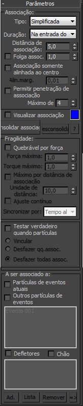

Associar grupo
- Tipo
- Define as principais classes de asociações utilizadas por um operador mParticles Glue. As opções disponíveis são Distância, Rígido e Simplificado. Cada tipo tem seu próprio menu com parâmetros adicionais relevantes para aquele tipo de associação.
- Distância: utilize este método para manter uma distância especificada entre dois pontos nos dois itens de simulação: partícula-partícula, partícula-defletor ou partícula-solo, com base nas configurações do grupo Para Associar Com (consulte a seguir). Normalmente, isto resulta em assoiações relativamente flexíveis, para simular materiais como roupas.
Em alguns casos, você pode ver um comportamento elástico com a associação Distância, onde as partículas separam-se temporariamente e em seguida unem-se espontaneamente. Para evitar tal situação, aumente o valor do Fator Subframe na ajuda mParticles World
menu Parâmetros Avançados.
Para configurações relativas à distância, consulte o menu Associação Distância.
- Rígida Este tipo de associação não permite movimento relativo entre dois itens de simulação. No entanto, dependendo de outros parâmetros de simulação, há alguma margem no posicionamento relativo, que você pode utilizar para aplicar flexibilidade à associação rígida.
Especificamente, os parâmetros que afetam a margem no posicionamento relativo são o valor do Fator Subframe na ajuda do mParticles World
menu Parâmetros Avançados (aumente o valor para reduzir a flexibilidade) e a configuração do Fator Solucionar no menu Associação Rígida.
Você também pode controlar a flexibilidade com a própria geometria da associação. Por exemplo, uma parede com um tijolo de espesssura é mais flexível que uma parede com dois tijolos de espessura porque todos as associações para aquela encontram-se em um plano (estrutura 2D). Associações na parede de espessura dupla, no entanto, compõem uma estrutura 3D mais estável.
Para configurações relativas ao modelo Rígido, consulte menus Associação Rígida/Simplificada.
- Simplificada Similar ao modo rígido, mas utiliza um solucionador de simulação mais simples, o que resulta em uma simulação ao custo da precisão no posicionamento relativo (mais flexão de associações rígidas devido à imprecisão no solucionador).
Para configurações relativas ao modelo Simplificado, consulte menus Associação Rígida/Simplificada.
Para vídeos mostrando os efeitos do uso de diferentes opções de Tipo de Associação e valores de Fator Subframe, consulte Tipo de Associação.

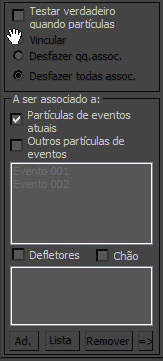

Testar Verdadeiro quando Grupo de Partículas
- Testar Verdadeiro quando Partículas
- Quando ativado, o mParticles Glue também serve como um teste, redirecionando partículas para o evento seguinte com base nas associações de partículas no evento e em qual opção está ativa:
- Associar Após uma partícula receber qualquer associação — para outro partícula, um defletor ou o solo — ela é expulsa para o evento seguinte imediatamente.
Nota: A associação é uma propriedade persistente das partículas, de modo que uma partícula mantém a associação no evento seguinte. Além disso, a propriedade que determina como as associações podem se romper, conforme definido pelas configurações de Força Máx. e Torque Máx., também persiste; se forças suficientes forem aplicadas para uma partícula no evento seguinte, o vínculo pode ser rompido. No entanto, a atualização de Ajuste Contínuo (consulte anterior) não mais se aplica para uma associação de partículas no evento seguinte; ela mantém os valores limite de força/torque no momento quando uma partícula deixa o evento atual.
- Romper qualquer Associação Ocorre quando uma partícula rompe qualquer um suas associações; assim como com a condição de Associação (consulte anterior), uma partícula mantém outras associações intactas quando redirecionada para o evento seguinte.
- Romper Todas as Associações Ocorre quando uma partícula perde todas suas associações.
Para um vídeo mostrando os efeitos da opção Testar Verdadeiro quando Partículas, consulte Testar Verdadeiro quando Partículas.
Associar com grupo
As configurações deste grupo permitem especificar a quais outras entidades de simulação uma partícula pode se associar. Podem ser partículas no evento atual, partículas em outros eventos, defletores, o solo, ou qualquer combinação delas.
Para um vídeo mostrando os efeitos das opções Associar com grupo, consulte Associar com grupo.
