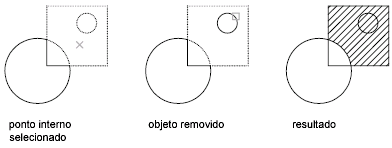

Determina um limite dos objetos existentes que formam uma área fechada ao redor de um ponto específico.
Enquanto estiver especificando pontos internos, você pode clicar com o botão direito do mouse a qualquer momento para exibir o menu de atalho que contém várias opções.
Se você ativar detecção de ilha, os objetos dentro do limite mais externo são detectados como ilha. Como a HACHURA detecta os objetos usando esta opção depende de qual método de detecção de ilha é especificado.
Determina um limite de objetos selecionados que forma uma área fechada.
Objetos internos não são automaticamente detectados. É preciso selecionar os objetos dentro do limite selecionado para hachurá-los ou preenchê-los de acordo com o estilo de detecção de ilha atual.
Cada vez que você clicar em Selecionar objetos, HACHURA limpa o conjunto de seleção anterior.
Enquanto seleciona objetos, você pode clicar com o botão direito do mouse na área do desenho a qualquer momento para exibir um menu de atalho. É possível desfazer a última ou todas as seleções, alterar o método de seleção, alterar o estilo de detecção de ilha ou uma visualização prévia da hachura ou o preenchimento.
Remover da definição de limites qualquer dos objetos que foram adicionados previamente.
Remove objetos a partir da definição de limite.
Adiciona objetos para a definição de limites.
