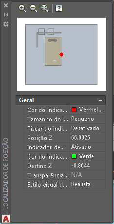

Por padrão, essa janela será automaticamente exibida quando você navegar ou voar 3D. Altere as configurações ou arraste os indicadores da janela para reposicionar o ponto de vista na área de desenho.
É possível ativar e desativar a janela no menu de atalho que está disponível quando NAVEGAR3D ou VOAR3D estão ativos.
As seguintes opções são exibidas.
Aproxima a zoom para exibir a janela Localizador de posição.
Afasta o zoom da exibição da janela Localizador de posição.
Efetua o zoom para a extensão da exibição da janela Localizador de posição.
Exibe a localização atual no modelo. É possível arrastar o indicador de posição para alterar sua posição. Também é possível arrastar o indicador de destino para alterar a direção da vista.
Define a cor dos pontos que mostram sua posição corrente.
Define o tamanho do indicador. É possível escolher Pequeno, Médio ou Grande.
Ativa ou desativa o efeito de piscar.
Especifica o valor da coordenada Z para o indicador de posição. É possível modificar a configuração ao inserir um novo valor.
Mostra um indicador que mostra o destino da vista.
Define a cor do indicador de destino.
Especifica o valor da coordenada Z para o indicador da posição de destino. Você pode modificar a configuração ao especificar um ponto na área de desenho ou ao inserir um novo valor.
Define a transparência do objeto na janela Visualização prévia. Você pode escolher um valor de 0 a 95.
Define o estilo visual da visualização prévia.
