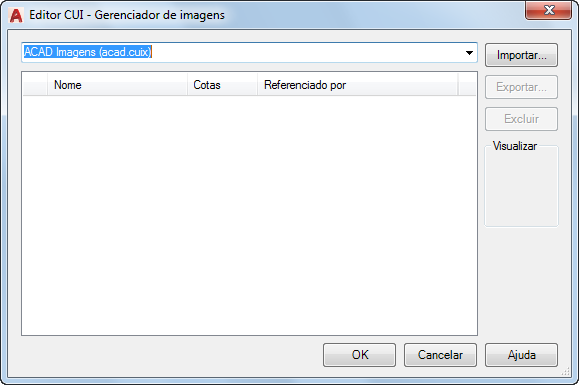

Gerencia as imagens que estão selecionadas no arquivo de personalização.
CUI (comando) Pesquisa: Gerenciador de imagens
As seguintes opções são exibidas.
Lista os arquivos de personalização no momento carregados.
Lista as imagens que estão armazenadas no arquivo de personalização selecionado na Lista de arquivos de personalização carregados.
Importa uma imagem externamente armazenada para o arquivo de personalização selecionado na Lista de arquivos de personalização carregados.
Exporta a imagem personalizada selecionada na Lista de imagens personalizadas para um local externo ou em uma localização de armazenamento em rede.
Exclui permanentemente as imagem selecionada da Lista de imagens personalizadas e do arquivo de personalização.
Exibe uma visualização prévia da imagem selecionada na Lista de imagens personalizadas.
