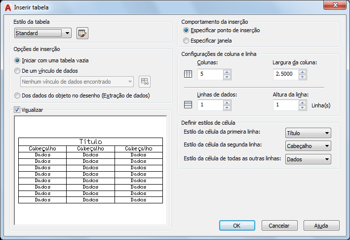

Cria um objeto de tabela vazio.
TABELA (comando) Pesquisa
Insere uma tabela vazia no desenho.
As seguintes opções são exibidas.
Escolha o estilo da tabela de dentro do desenho atual do qual criar uma tabela. Você pode criar um novo estilo de tabela ao clicar no botão ao lado da lista suspensa.
Especifica o método para inserir sua tabela.
Cria uma tabela vazia que pode ser preenchida manualmente os dados.
Cria uma tabela a partir dos dados de uma planilha externa.
Inicia o assistente Data Extraction.
Controla se uma visualização prévia é exibida. Se você inicia com uma tabela vazia, a visualização prévia exibe um exemplo do estilo da tabela. Se você cria um vínculo de tabela, a visualização prévia exibe a tabela resultante. Desmarque esta opção para aprimorar o desempenho ao trabalhar com tabelas grandes.
Especifica a localização da tabela.
Especifica o local do canto superior esquerdo da tabela. É possível utilizar o dispositivo apontador ou inserir valores de coordenadas no prompt do comando. Se o estilo da tabela define a direção da tabela para leitura de baixo para cima, o ponto de inserção será no canto inferior esquerdo da tabela.
Especifica um tamanho e uma localização para a tabela. É possível utilizar o dispositivo apontador ou inserir valores de coordenadas no prompt do comando. Quando esta opção for selecionada, o número de colunas e linhas e a largura da coluna e a altura da linha depende do tamanho da janela e das configurações de coluna e linha.
Define o número e tamanho de colunas e linhas.
Indica colunas.
Indica linhas.
Especifica o número de colunas. Quando a opção Specify Window for selecionada e uma largura de coluna for especificada, a opção Auto será selecionada e o número de colunas será controlado pela largura da tabela. Se um estilo de tabela contendo uma tabela inicial tiver sido especificado, então você pode escolher o número de colunas adicionais que gostaria de adicionar àquela tabela inicial.
Especifica a largura das colunas. Quando a opção Specify Window for selecionada e o número de colunas for especificado, a opção Auto será selecionada e a largura da coluna será controlada pela largura da tabela. A largura mínima da coluna é um caractere.
Especifica o número de linhas. Quando a opção Specify Window for selecionada e uma altura de linha for especificada, a opção Auto será selecionada e o número de linhas será controlado pela altura da tabela. Um estilo de tabela com uma linha de título e uma de cabeçalho tem no mínimo três linhas. A altura mínima da linha é de uma linha. Se um estilo de tabela contendo uma tabela inicial tiver sido especificado, então você pode escolher o número de linhas adicionais de dados que gostaria de adicionar àquela tabela inicial.
Especifica a altura da linhas em número de linhas. A altura de uma linha é baseada na altura do texto e na margem da célula e ambas informações são definidas no estilo da tabela. Quando a opção Specify Window for selecionada e o número de linhas for especificado, a opção Auto será selecionada e a altura da linha será controlada pela altura da tabela.
Para estilos de tabela que não contêm uma tabela inicial, especifica um estilo de célula para linhas na nova tabela.
Especifica um estilo de célula para a primeira linha na tabela. O estilo de célula de título é usado por padrão.
Especifica um estilo de célula para a segunda linha na tabela. O estilo de célula do cabeçalho é usado por padrão.
Especifica um estilo de célula para todas as outras linhas na tabela. O estilo de célula dos dados é usado por padrão.
Para estilos de tabela que contêm uma tabela inicial, especifica os elementos da tabela da tabela inicial que são mantidos quando da inserção.
Mantém o texto das linhas Header ou Title na tabela inicial na tabela recém inserida.
Mantém o texto das linhas Data na tabela inicial na tabela recém inserida.
Mantém os blocos da tabela inicial na tabela recém inserida.
Mantém as sobreposições de estilo de célula da tabela inicial na tabela recém inserida.
Mantém os vínculos de dados da tabela inicial na tabela recém inserida.
Mantém os campos da tabela inicial na tabela recém inserida.
Mantém as fórmulas da tabela inicial na tabela recém inserida.
