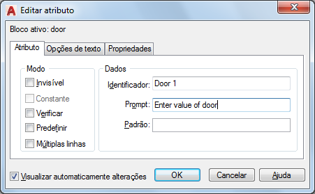

Define como um valor é atribuído a um atributo e se o valor atribuído é ou não visível na área de desenho e define a sequência que solicita que os usuários insiram um valor. A guia Atributo também exibe o nome do identificador que identifica o atributo.
As opções de modo determinam se e como o texto do atributo é exibido.
Exibe ou oculta o atributo na área do desenho. Se estiver selecionada, oculta o valor do atributo na área de desenho. Se não for selecionada, exibirá o valor do atributo.
Identifica se o atributo é definido com o seu valor padrão. Você não pode alterar essa propriedade. Se a caixa de seleção estiver marcada, o atributo estará definido com seu valor padrão e não poderá ser alterado. Se a caixa de seleção estiver desmarcada, você poderá atribuir um valor ao atributo.
Ativa e desativa a verificação de valores. Se selecionada, essa opção solicita que você verifique os valores que atribuir ao atributo quando inserir uma nova instância do bloco. Se a opção não for selecionada, a verificação não é realizada.
Ativa e desativa a atribuição de valor padrão. Se estiver selecionada, definirá o atributo com o seu valor padrão quando o bloco for inserido. Se não selecionada, ignora o valor padrão do atributo e solicita um valor quando você insere o bloco.
Bloqueia a localização do atributo dentro da referência de bloco. Quando desbloqueado, o atributo pode ser movido relativo ao resto do bloco usando a edição de alça e os atributos de múltiplas linhas pode ser redimensionado.
Indica se o atributo foi definido como um atributo Multilinhas e que pode conter múltiplas linhas de texto.
As opções de dados definem o texto do atributo exibido.
Define o identificador atribuído ao atributo.
Define o texto para o prompt que é exibido quando você insere o bloco.
Define o valor padrão designado ao atributo quando você insere o bloco.

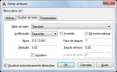

Configura as propriedades que definem a forma como o texto de um atributo é exibido no desenho. Altere a cor do texto do atributo na guia Propriedades.
Especifica o estilo de texto para o texto do atributo. Os valores padrão desse estilo de texto são atribuídos às propriedades de texto exibidas nessa caixa de diálogo.
Especifica como o texto do atributo é justificado.
Especifica a altura do texto do atributo.
Especifica o ângulo de rotação do texto do atributo.
Especifica que o atributo é anotativo.
Especifica se o texto é ou não exibido de forma invertida.
Especifica se o texto aparece ou não de ponta-cabeça.
Define o espaçamento de caractere para o texto do atributo. Inserir valores inferiores a 1.0 condensam o texto. Inserir valores superiores a 1.0 expandem o texto.
Especifica o ângulo no qual o texto do atributo é inclinado em relação ao eixo vertical.

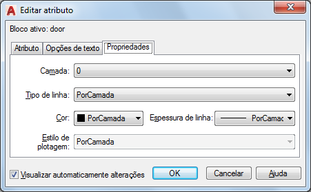

Define a camada em que o atributo está e a cor, a espessura e o tipo de linha para a linha do atributo. Se o desenho utilizar os estilos de plotagem, você pode designá-lo ao atributo utilizando a guia Propriedades.
Especifica a camada na qual o atributo se encontra.
Especifica o tipo de linha do texto do atributo.
Especifica a cor do texto do atributo.
Especifica a espessura de linha do texto do atributo.
As alterações efetuadas nesta opção não serão exibidas se a variável de sistema LWDISPLAY estiver desativada.
Especifica o estilo de plotagem do atributo.
Se o desenho atual utilizar estilos de plotagem dependentes de cor, a lista de estilos de plotagem não estará disponível.
